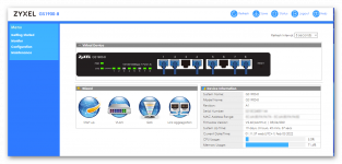

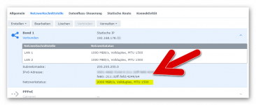

Meine Synology NAS hat auch 2x 1GBit/s Ports und dazu habe ich mir noch die Zyxel GS1900-8 Switch für 60 Euro gekauft. Über die Switch sind alle unsere Geräte per LAN angeschlossen. Von der NAS gehen auch 2x 1GBit/s Lan-Kabel zur Switch und so kann ich diese Funktion "Link Aggregation" nutzen. Mit dieser Switch ist dieses Dynamisch oder Statisch möglich.
Ashampoo_Snap_Donnerstag, 3. Februar 2022_01h13m28s_007_.png Ashampoo_Snap_Donnerstag, 3. Februar 2022_01h05m32s_005_.png
Zur Fritzbox geht nur ein Lan-Kabel von der Switch hin.
Das hilft mir jetzt zwar nicht, da ich ja auch auf 125 MB/s (Brutto) begrenzt bin, aber falls mehrere Geräte zur NAS zugreifen, dann gibt es kein Flaschenhals zwischen Switch und der NAS.
Mit zwei Lan-Kabeln zur Fritzbox geht nicht (wird von der Fritzbox nicht unterstützt) und auch nicht zum Rechner, weil Windows nicht mehr als 1GBit/s unterstützt. Aber mit dem Vorschlag über zwei getrennte Netze könnte es gehen. Habe ich aber selbst noch nicht versucht.
Übrigens handelt es sich mit der Switch um ein Management.
