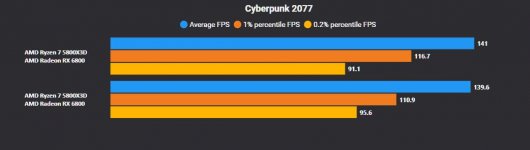

Hier meine Ergebnisse, habe mich nach Jahren des stillen Lesens nun doch extra für dieses interessante Thema hier angemeldet. :D
CapFrameX-Sessions Link

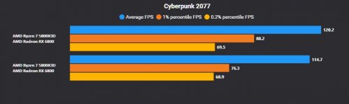

Wie bei den meisten auch: unten ohne Fix, oben mit Fix:
Mein 5800X3D läuft mit leichtem OC per 102MHz BCLK, darum habe ich den Realtakt mit ergänzt.
Aus Interesse habe ich zudem noch zusätzlich Pathtracing aktiviert, auch hier lassen sich Gewinne verzeichnen. Wieder unten ohne Fix, oben mit Fix:

Hier nun meine Ergebnisse (obere Balken mit, untere ohne Fix):
Deine 0.2%tile sehen zu identisch aus, schau Mal ob im rtss auch noch "passive waiting" aktiv ist, das kann auch noch was verändern.
Und dann braucht Dave wohl noch die Cloudlinks zum eintragen der Werte ;)
