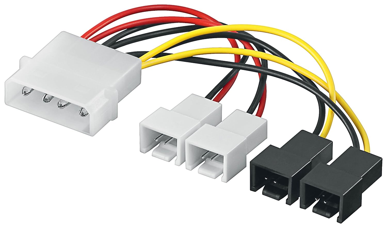

Teste bitte mal was passiert, wenn Du die Pumpe/Lüfter direkt an 12V, 7V oder 5V anschließt. Du hast hoffentlich so ein Adapterkabel:

Diese Satz von Dir bestätigt einen falschen Anschluss. Wobei Du eigentlich immer 12V an Deinem 4 PIN Mainboardanschluss haben solltest. Wahrscheinlich läuft der Lüfter ab 70°C, die Pumpe aber nicht.
