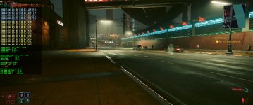

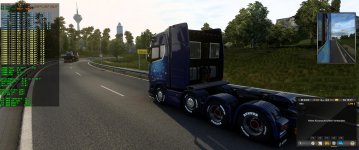

In Games erreichen meine P-Kerne dann immer 5,5 GHz.
K1600_eurotrucks2_2023_06_10_17_31_43_738.JPG K1600_Cyberpunk2077_2023_04_07_16_36_34_317.JPG

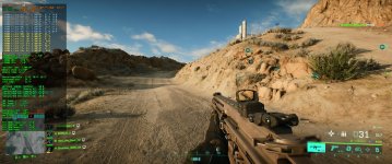

Zum Beispiel mit BF2042, was den Prozessor stärker auslastet.

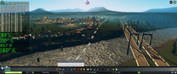

Die Grafikkarte sollte möglichst voll ausgelastet sein, aber es gibt auch Games, die dieses nicht tun.
K1600_Cities_2023_05_09_05_13_23_309.JPG K1600_DeadByDaylight-Win64-Shipping_2023_04_20_03_23_15_746.JPG
Aber auch hier, obwohl die Grafikkarte nicht voll ausgelastet wird, erreicht der Prozessor immer 5,5 GHz.
