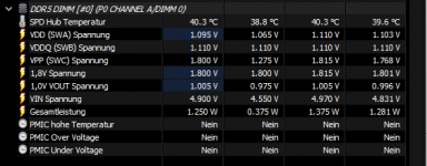

Der Arbeitsspeicher läuft aktuell mit diesen Einstellungen (Siehe Bild).

Bitte mal einen Screenshot von CPU-Z hochladen, denn ich bezweifle, dass die 7200 überhaupt synchron laufen.
