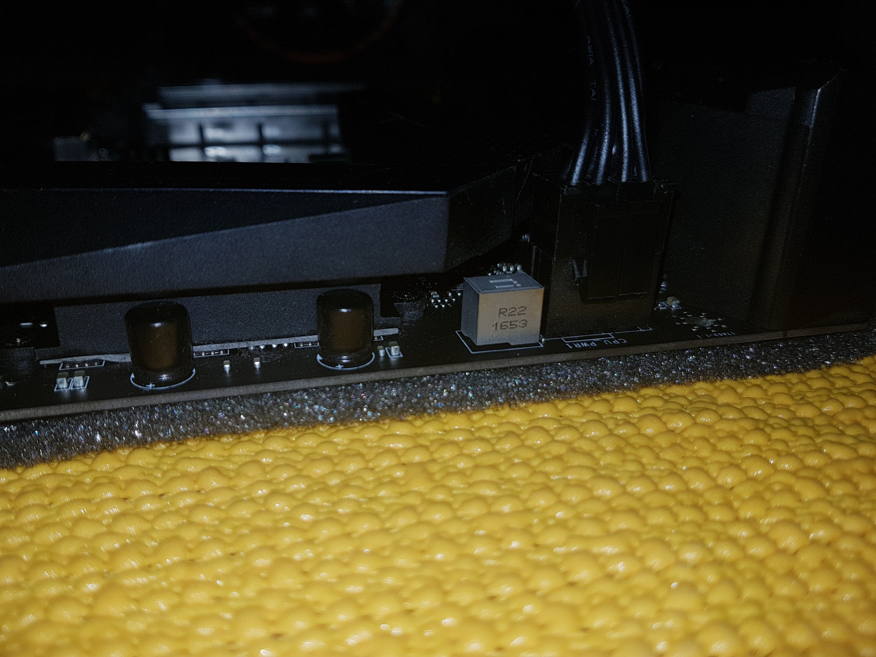

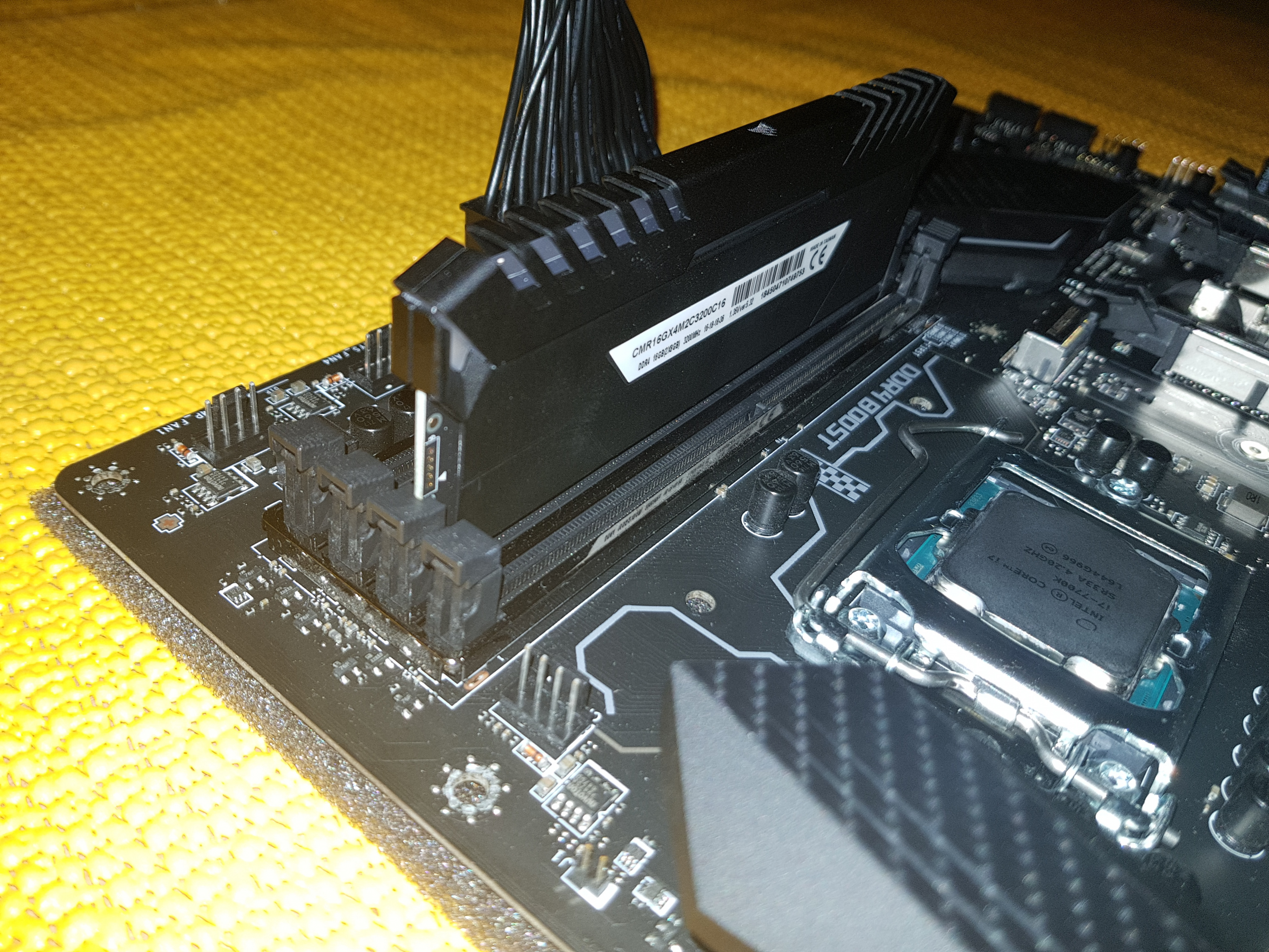

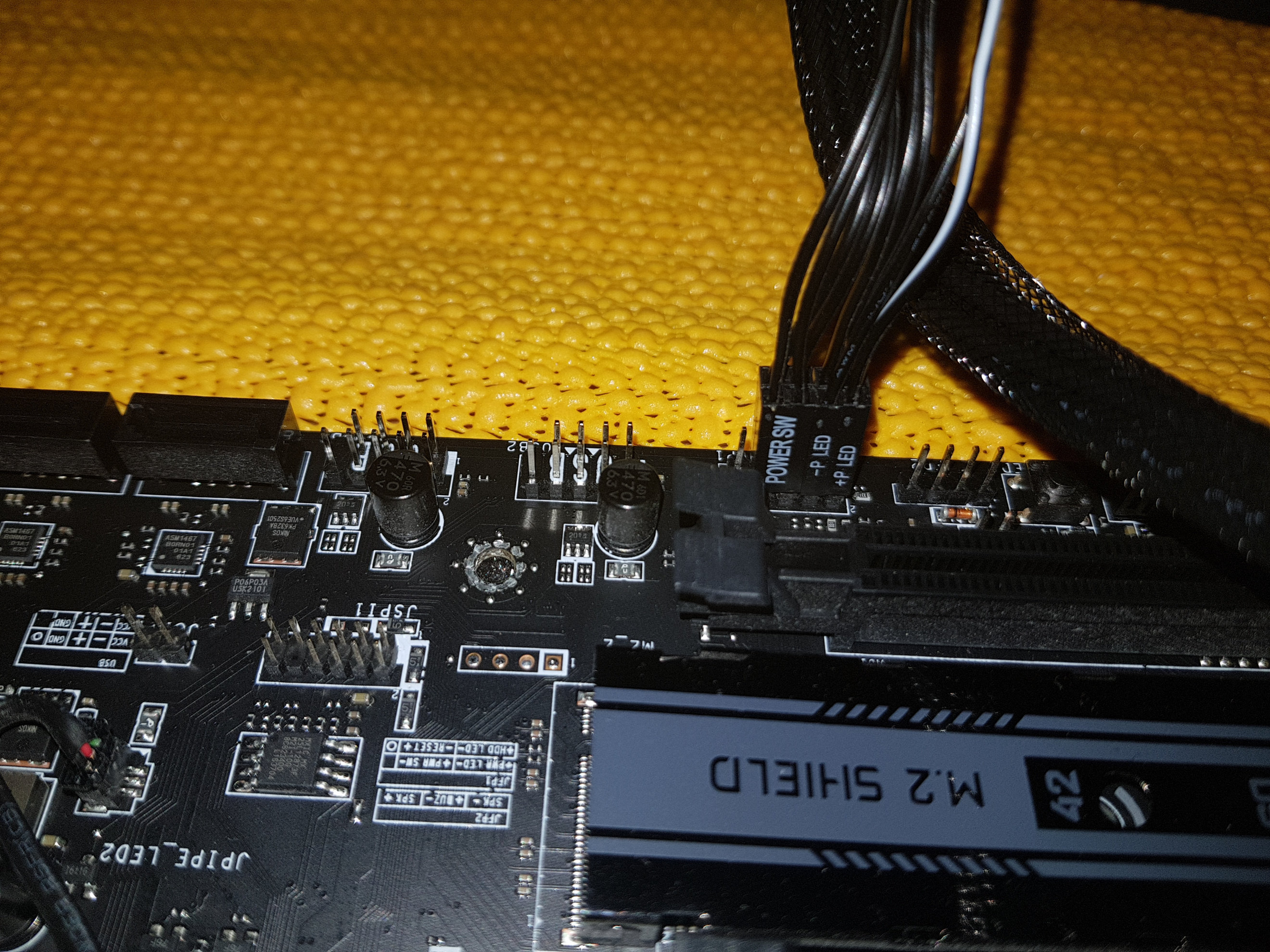

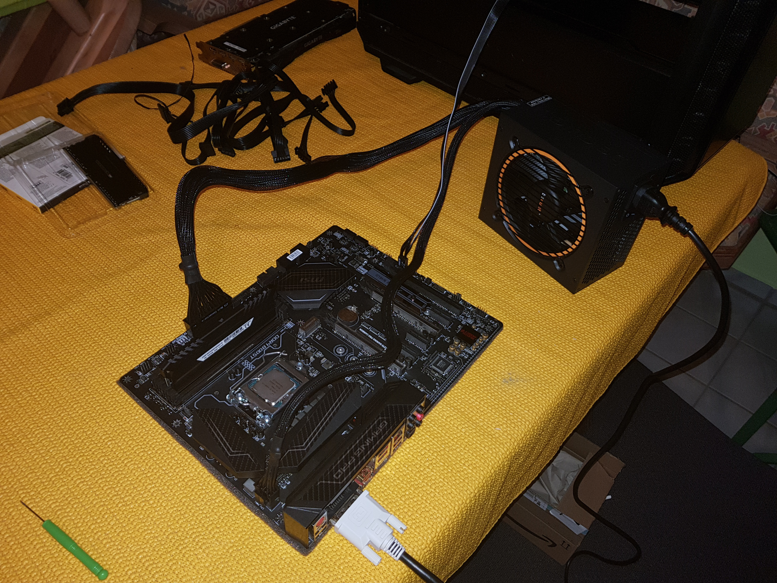

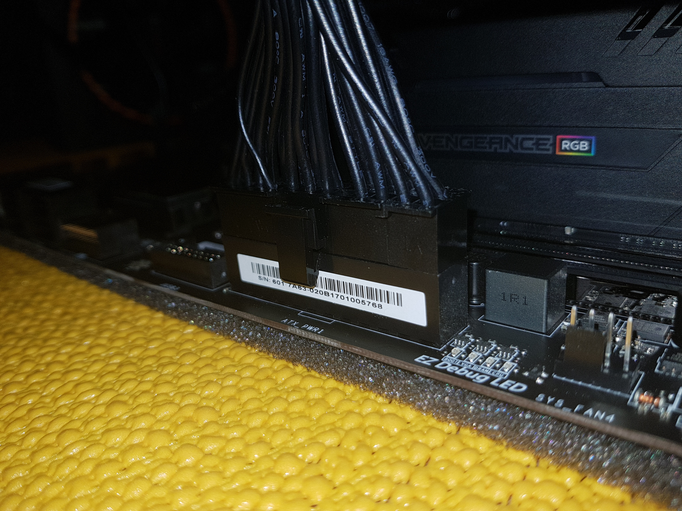

Das MB liegt bei mir aufm Tisch auf Schaumstoff und auf ner Gummimatte. Da Ich gerade ein absolutes MinmalSetup aufgebaut hab, schließe Ich eigentlich nen Fehler meinerseits aus:D Kabel sitzen alle fest und auch das Frontpanel vom Gehäuse hab Ich defintiv richtig angeschlossen.
Normalerweise sitzt auf der CPU noch der Kühler und auch der CPUFAN ist angeschlossen.

Ich glaube nciht das man so ein Mainboard beahndelt..... Die schwarze matte unter dem board ist eigentlich nur ein auflageschutz für den transport, damit das keine schäden nimmt. es ist außerdem gegen statische aufladungen geschützt... aber sicher nciht für hohe spannungen geeignet o.o Welche aber logischerweise auf dem Board anliegen. o:O
Außerdem... was soll dieser aufbau überhaupt bringen? Das macht man richtig, wenn man schon seine hardware testen will o.o
Seh zu das dein Board auf die geerdeten schrauben gesetzt werden udn daran befästigt werden, so das die unteren Kontakte auf keinen fall auf irgend einen komischen weg irgend eine verbindung bekommen wo diese nciht hingehört o.O
Das deine CPU sich da meldet, wundert mich nicht.. weißt du wie viel Spannugn udn strom darauf liegen? udn wie dicht diese Pins auf der Rückseite sind etc.? Das ist ja schon fast mutwillige tötung am CPU... mit viel pech sogar am board... geht gar nciht.
Nun, der Fehler trat ja auf als das alles im Case verbaut war und ja auch schon 1 1/2 Jahre stabil lief.
Die Matte unter dem Board hab Ich darunter damit Ich beim anschließen von den Kabel keinen Druck direkt auf dem Gummi ausübe. Wenn Ich das System eingeschaltet hab, hab Ich den Schaumstoff weg.
Ist halt so entstanden, weil Ich MB und CPU eingeschickt hatte. Hab das dann als alles zurückkam so aufm Tisch aufgebaut.
Das MB direkt auf dem Gummi sollte kein Problem darstellen?
Ich hab das ganze eh wie n rohes Ei behandelt. NonStop n Erdungsarmband am Arm usw.
Also ja, sicher nicht optimal aber Ich hab schon geschaut, dass da nix leitet drunter.
Also gummi sollte nie leiten. Aber das mit der matte und auch diesen gummi sehe ich dennoch etwas kritisch. aber wenn der fehler dann erst auf kam dann naja... wie gesagt schon mal jumper auf das board gesteckt udn danne infach bios resetet mi hilfe vom jumper?
bios reset mach ich mit cmos clear? Wenn ja, dann ja, hab Ich schon gemacht.
Sry falls dich die Bilder geschockt haben:D Aber I hab scho gut aufgepasst. :P
Ich würde auf Holztischoberfläche(kein Gummi)oder Papkarton als unterlage nutzen,es muß eine Erdung vorhanden sein,
damit das Board überhaupt funktionieren kann.Aber das was du da als zwischenlage genutzt hast würde ich vermeiden.
