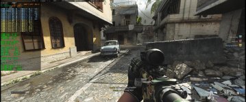

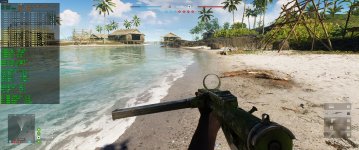

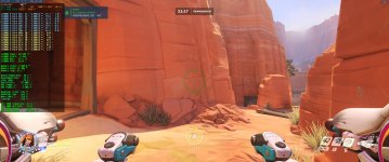

Das sind meine Temperaturen in Games:
K1600_Overwatch_2022_04_28_13_45_10_249.JPG K1600_bfv_2022_03_24_21_18_55_583.JPG K1600_ModernWarfare_2022_03_14_11_40_25_244.JPG
