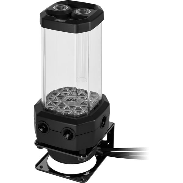

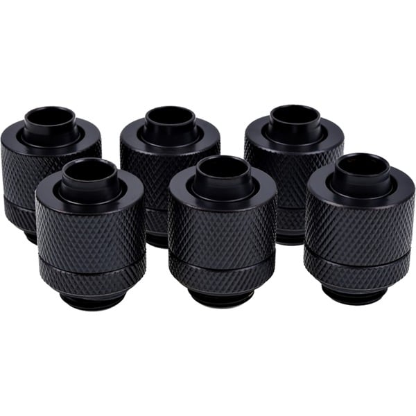

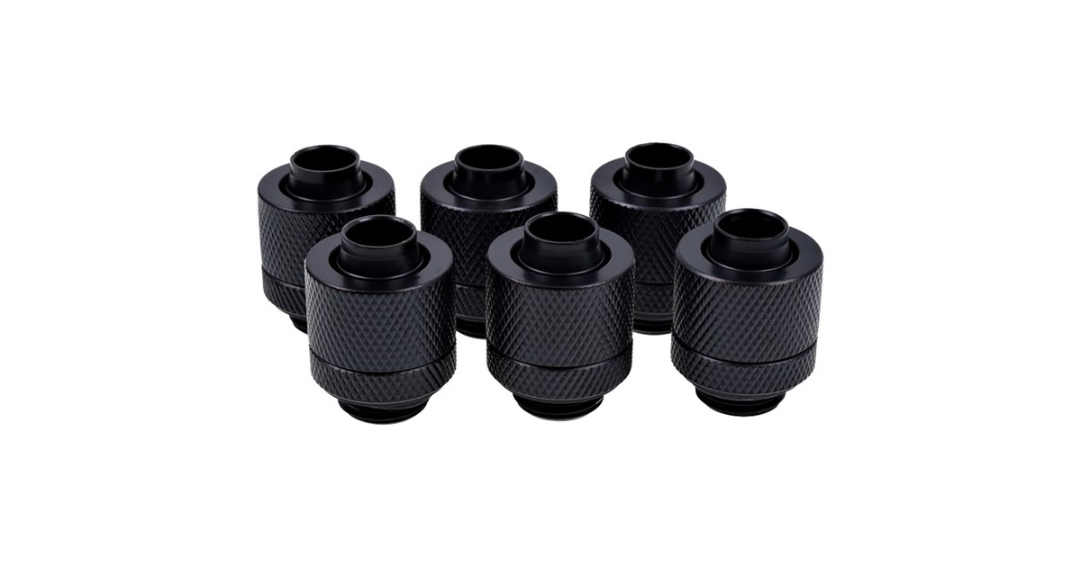

Anschraubtülle 13/10 (Fittings 6x) 32 Euro
Radiator. 70 Euro
Pumpe agb 170 Euro

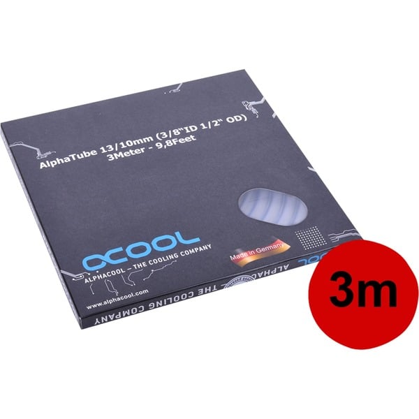

Schlauch 13/10. 11 Euro

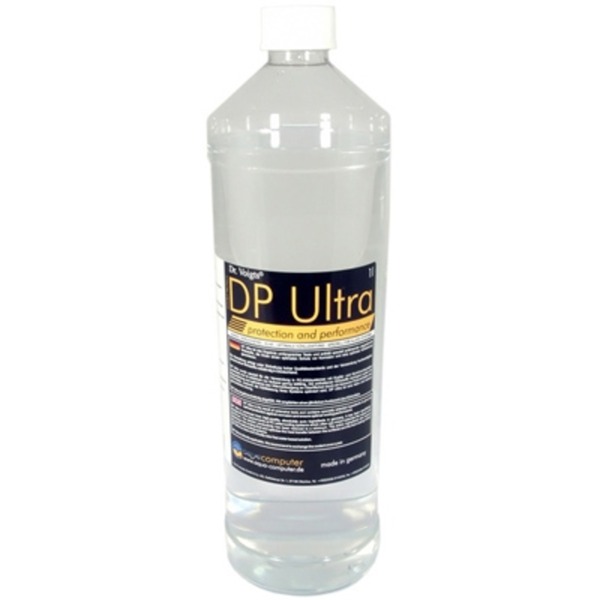

Flüssigkeit 11 Euro

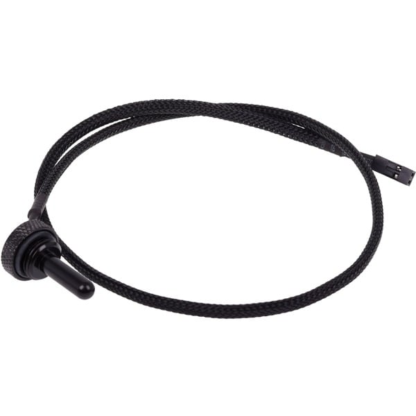

Schau Mal in dein Handbuch ob du an deinem Board Temperatur Sensoren anschließen kannst
Dann kannst du den noch dabei schalten

Ich würde 10/16 Schläuche nehmen weil der biege radius etwas besser ist.

Ich werfe mal als Pumpen und AGB Kombi das hier rein:
ULTITUBE D5 150 PRO.
Ich selber habe die Ultitube 100 ohne pro und bin sehr zufriedenen damit.
