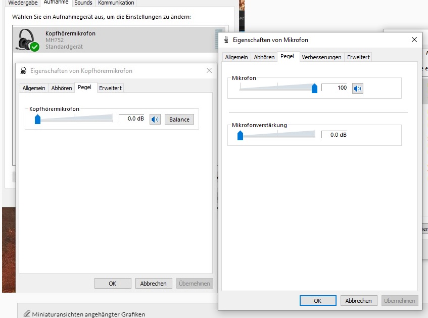

Allerdings ist mir folgendes aufgefallen, und zwar lässt sich in den Windows-Soundeinstellungen der Mikropegel nicht regeln.
Dieser ist bei 0 wie angenagelt, siege Screen. Das Micro selbst funktioniert aber und lässt sich auch über die Fernbedienung regeln.

,AH du verwechselst da denke ich was, der Pegel in DB steht für die Verstärkung wenn du denkst es sollte nicht aufnehmen wäre das nur der Normale Regler der ja bei dir gar nicht da, ist vermutlich weil es über die USB Soundkarte läuft, hier hab ich neben deinem Bild mal meines gepostet.
Hast sicher den Regler verwechselt mit dem der bei mir auf 100% steht, der ja bei dir nicht da ist vermutlich weil das über deine Soundkarte über die Fernbedienung geregelt wird.^^
Hat bei dir einfach denke ich nur einen anderen Namen, aber da DB dabei steht´ wird es das selbe sein wie bei mir unten.

Habe mir vor ein paar Tagen ebenfalls das MH752 gekauft und habe mich auch erst wegen dem nicht verstellbaren Pegel gewundert .
Aber wie du schon sagst kann man via Headset-Fernbedienung trotzdem das Mic lauter oder leiser stellen.
Falls du eine Anzeige mit Schieberegler wünschst, dann musst du die CoolerMaster Software installieren. Cooler Master: Downloads
Dort hast du dann besagten Schieberegler und zusätzlich einen Equalizer mit 3 vordefinierten Profilen für z.B. mehr Bass etc.
Zu beachten ist, dass du erst ein Firmwareupdate machen musst sonst erkennt die Software dein Headset nicht! MH752 | Cooler Master (oben auf Download klicken)

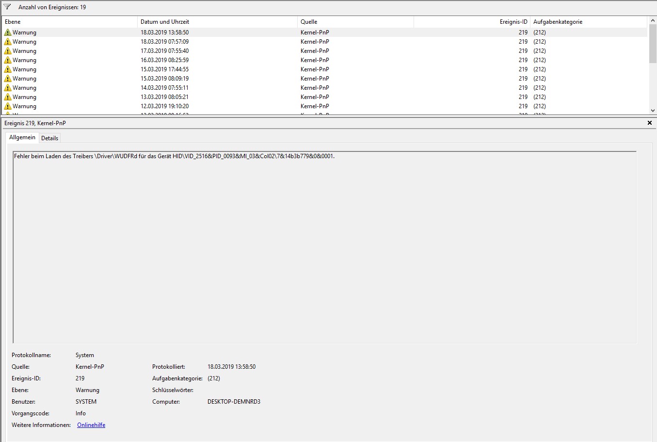

Mir ist jetzt noch folgendes Verhalten in Verbindung mit dem MH752 aufgefallen.
Und zwar habe ich bei jedem Rechnerstart folgenden Fehler in der Ereignisanzeige.
Wie ist das bei Dir @DeepFrozen und anderen MH752 Nutzern?

Hallo @SkandaloeS
Genau den selben Fehler habe ich auch, hatte schon Windows neu draufgemacht, davor einen Tag lang wirklich die halbe Nacht googelt gefragt, dachte erst USB Port ist Defekt am neuen Mainboard, hab es umgesteckt selber Fehler.
Hab das ganze auch mal getestet mit dem neuen T.Bone SC420 USB Mikrophone hab das auch erst gekauft, selbe Fehler. Dann mal alles abgeschlossen USB Mikro und Headset Fehler weg, von daher auch umsonst den ganzen PC platt gemacht und Neu instaliert.
Wollte heute gerade mit dem Mikro und Headset zum Bruder fahren ob dort der Fehler auch dann auftaucht, den Sprit kann ich mir nun sparen wenn hier 2 User das selbe Verhalten beobachtet haben mit den selben Fehlereinträgen.
Bei mir geht aber auch alles einwandfrei, scheint Windows einfach zu meckern da es keinen richtigen Treiber gibt oder warum auch immer. Also wer ein USB Mikro hat wird wohl auch die Fehler haben, liegt nicht allein am Headset konnte die selben Fehler mit dem Mikro allein ohne Tastatur etc. reproduzieren, nach jedem neustart kommt der Fehler einmal in das Ereignislog.
