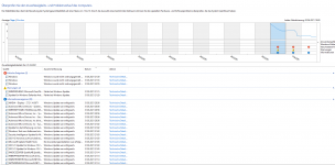

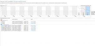

Das ist nicht das, was ich beschrieben habe oder wissen wollte...
Aber da ist zumindest einmal die event-id 41 zu sehen, also könntest du mit einem neuen Netzteil tatsächlich glücklich werden :confused:

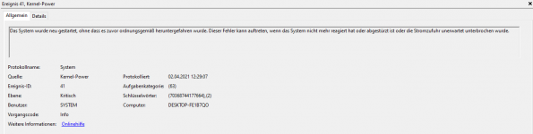

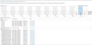

Damit solltest mehr anfangen können, steht nur das der Pc Unangemessen neugestartet wurden usw. also nichts was mich weiter bringen könnte..
