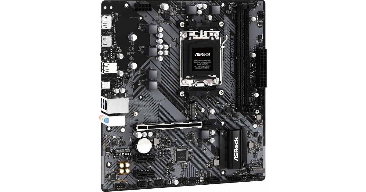

Ich hab da was mit AM5 8500G Cpu, Grafik mach die iGPU 740M, Kühlung Boxed. 16 GB Ram, 450 Watt Netzteil, billiges Gehäuse mit einem Front und Hecklüfter verbaut. Ein solides ASRock Board.
SSD hast du selbst. 335 Euro Selberbau. Die Kiste wird nicht warm, da genügt der Boxed Kühler. Das billige Gehäuse kenn ich nicht. Hab ein zweites drin, das Zalman ist gar nicht schlecht für den Preis, die drei Lüfter sind leise. Mit dem Gehäuse hab ich schon mal einen Pc gebaut.
Inwieweit das mit deinem Vorhaben passt... Testberichte lesen zur iGpu, aber ich denk schon mal das der Prozessor mit der iGpu ganz passabel ist. Gehäuse ist natürlich so ne Sache.

Das ist so pauschal wie es auch schlicht und einfach falsch ist! Das verlinkte MSI Board nutzt eine 4 Phasen VCore VRM. Pro Phase hast Du bei dem Board 1 Highside und 2 Lowside FETs. Den Hauptteil des Currents müssen die Lowside FETs aushalten. Die Highside FETs "zerstückeln" nur die 12v Eingangsspannung. Wenn man als Hersteller die PowerPlane verkackt. Oder unzureichende Inductor/Caps verbaut hilft einem auch KEINE Passivkühlung oder Airflow. Das sind Designflaws der VRM.
Bei 65w Currentdraw der CPU hast Du - je nach dem wie viel Voltage anliegt - grob 50A die die PowerStages liefern. Das macht bei 8 PowerStages also rund 7A. Das liegt sogar weit unterhalb der PEAK Efficency dieser uralt OnSemi discrete FETs. Da fallen vll. 1w pro PowerStage an Abwärme an. Jetzt erklär mir mal bitte wie Du mit 1w an die 100°C kommen willst? Selbst mit den grottigen RDS On Werten der OnSemi FETs kommst Du da nicht hin. Nicht mal Ansatzweise.

Für 10–20 € mehr bekommt man schon ein sehr solides Brett. Siehe Post 8.
Man sollte nicht am falschen Ende sparen und sich kein Brett kaufen mit ungekühlten Spannungswandlern, egal welche Marke.
Die A 620 Chips sind alle zum Teil sehr stark beschnitten, ich würde er zum B650 er Chip greifen.
