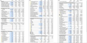

ich habe seit einer Weile das Problem, dass mein PC nach einer Weile zocken (manchmal 10 Minuten, manchmal eine Stunde) einen Blackscreen bekommt. Ich habe bereits alte GraKa Treiber installiert, mein BIOS geupdated und einen Stresstest für CPU und GPU gemacht und mit HW-Info getrackt. Trotz halber Stunde Stresstest hatte ich keinen Blackscreen, Screenshots packe ich trotzdem mit rein. Langsam bin ich etwas ratlos. Habt ihr noch Ideen? Danke schon mal im Voraus!:)

Hast du die Treiber auch mit DDU deinstalliert? Was sagt die Windowsereignisanzeige? Deine Hotspot Temperatur der Graka ist etwas hoch.
