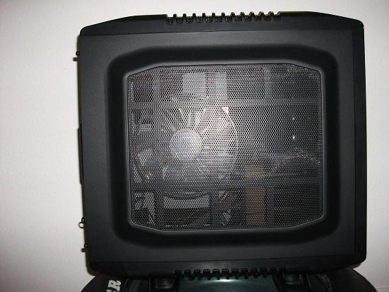

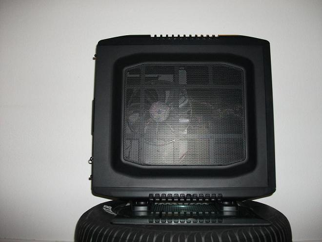

AW: <BLACK STORM FUSION>Xtreme - Es läuft, Screenshots>>>>
Nachdem das System im übertakteten Zustand einen 48 Stunden-Lauf mit Prime 95 überlebt hat, komme ich endlich mal dazu etwas zu zocken. :D
Die Gehäuselüftung habe ich noch etwas optimiert, im Deckel sitzen nun zwei 120'er rausblasend, sowie einer im Heck und zwei auf dem Prolimatech.
Zusätzlich kommen noch mal ein 92'er und ein 80'er auf der Graka stehend, zum Einsatz, diese blasen natürlich auch raus aus dem Sniper.
Dadurch sind die Temperaturen noch mal ein wenig gesunken...:daumen:
Hier noch einige Bilder von der aktuellen Situation, ich bin aber immer noch dabei, die Kühlung zu verbessern, der Prolimatech bekommt später noch zwei stärkere Lüfter und die Gehäuselüfter werden auch noch mal ausgewechselt.
Mfg

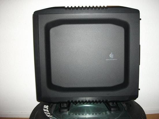

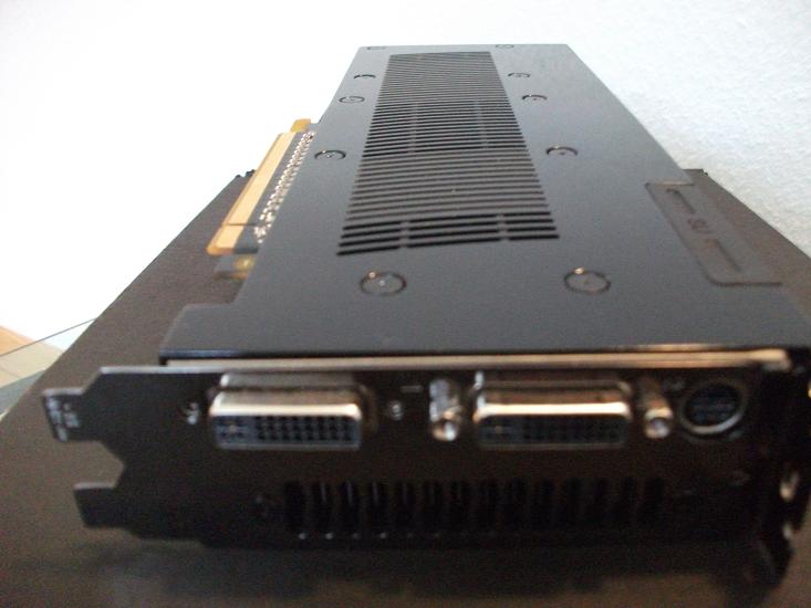

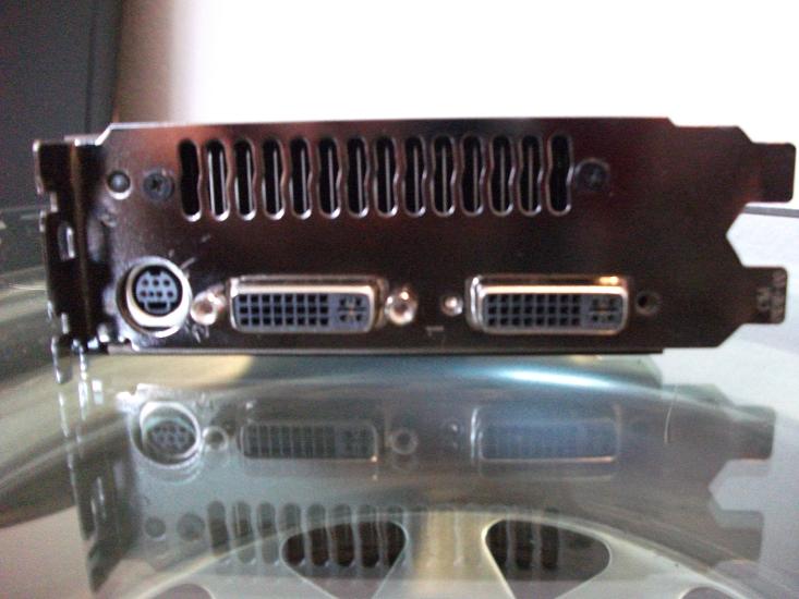

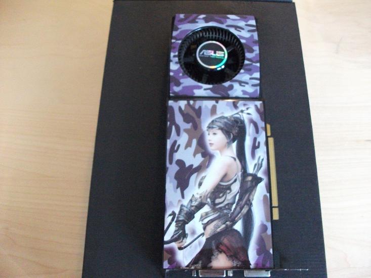

AW: <BLACK STORM FUSION>Xtreme - Neue Hardware & Bilder

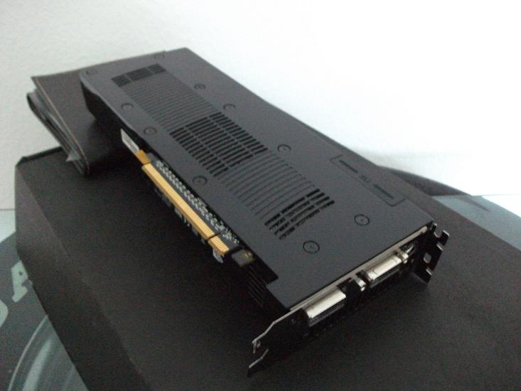

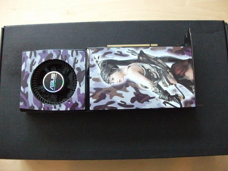

Neue Komponenten sind nun seit einiger Zeit im Storm Sniper verbaut : Corsair P128 SSD, Asus GTX 480 sowie eine neue Soundkarte.
Das Gehäuse wird diese Woche vollständig gesäubert, auch die WLP für die CPU wird erneuert, anschliessend gibt es neue Foto's vom kompletten System sowie einige neue Benchmark-Resultate.
Mfg
Das sind ja gute Neuigkeiten, bin gespannt wie es wird. Die neuen Karten sehen auch gut aus, nur der komische Löwe oder was auch immer das sein soll (Asus Karte), ist mir zu viel.
Das System wurde endlich mal wieder auseinander genommen und die WLP erneuert, ich lass einfach mal ein paar Bilder sprechen.
Viel Spass. :D
Mfg
