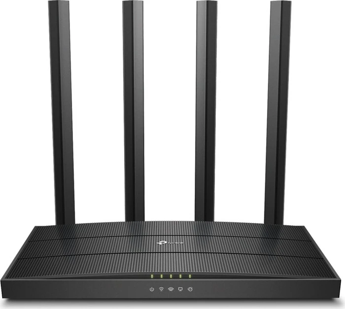

OK, ich hätte Zugriff auf einen TP Link Archer 80, nur 1 Jahr in Gebrauch, für schlanke 10 €.
Würde das auch gehen?

Ursprünglich dachte ich an irgendein Repeater mit zus. Lan-Anschluss, also (nur Beispiel) so was:
Und die Idee mit einem "ausgemusterten" Router kam dann von euch und da hätte ich eben Zugriff auf einen billigen TP-Link Archer 80.

Wenn es der TP link Archer 80 für 10 € sein darf und ich nur den AP Modus aktivieren müsste- sehr gerne
