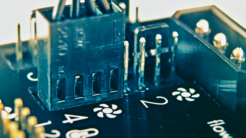

Nun stelle ich mir selber die Frage, wie ich das alles anschließe. Ich habe keine Erfahrung mit Lüfter Hubs, wo würde man einen anschließen und gibt es billige aber auch gute?
mit extra zu kaufenden Lüftersteuerungen kenne ich mich auch nur bedingt aus, die Corsair Commander Pro soll aber wohl recht gut sein, ansonsten kannst du hier schauen:
Ich habe auch noch einen gut zwei Jahre alten PCGH+ Test gefunden:
Wenn du dich nicht schon auf das Cooler Master MasterBox NR200 oder Cooler Master MasterBox NR200P Max festgelegt hast, schlage ich dir alternativ das Lian Li Q58 vor, welches mit einer Lüfterteuerung ausgestattet ist.
