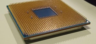

Habe jetzt mal die CPU kontrolliert. Ich kann nichts auffälliges erkennen, keine Wärmeleitpaste übergetreten und keine verbogenen Pins sichtbar. Ich pack noch mal Fotos mit rein.

*Kleiner Nachtrag: mit dem Sockel-Hebel in geschlossener Position, ist mir jetzt doch an einer Steller etwas im Sockel aufgefallen. Könnte möglicherweise ein Krümel trockene Wärmeleitpaste sein. Da ich die CPU beim vorherigen Mal allerdings nicht aus dem Sockel genommen habe, kann ich mir eher vorstellen, dass der bei diesem mal mit rein kam, was dann das ungewöhnliche Verhalten nicht erklärt
