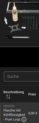

Foto vom Flaschengewinde?
Ist es die Originalflasche?
Wo versuchst Du die Flasche rein zu drehen? (Foto)?
Sorry, habe ja schon wieder alles zusammengebaut.
Ja, war die originale Flasche, welche bei der AiO dabei war. Vor dem Flaschengewinde war noch ein kurzes, glattes Stück, das habe ich dann später mal abgeschnitten, so dass gleich Gewinde anfängt, hat aber dann auch nicht gepasst.
Wollte auch nur mal allgemein nachfragen, dass die Sachen von be quiet nicht passen oder ob ich da ein "Montagsmodell" erwischt habe.

Ich hatte heute dasselbe Problem mit der Nachfüllflasche. Ich hab meine AiO seit 5 Jahren und heute das erste mal versucht aufzufüllen. Abschneiden hab ich nicht versucht, hab aber auch so ein paar Tropfen reinbekommen. Hab halt feste gedrückt und mich schon gefragt, ob das Sinn macht, was ich da tue, da es den ein oder Anderen Tropfen seitlich rausgedrückt hat. Hat aber auch nach 5 Jahren nicht wirklich was gefehlt.
