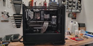

Deckel bearbeitet, Glasplatte mit 5 mm Spacern
Bei den 3,5" Festplatten schächte eine Acrylglasplatte eingesetzt um den Ausgleichsbehälter zu montieren

Es ist volbracht 1120 Löcher gebohrt

schön schick geworden. Ich würde/hätte die CableCombs an der GPU noch geändert einen ganzen "Strang" als 3 einzelne das ist das einzige was nicht so gefällt.

Habe eine Frage zu den Löchern, die du da gemacht hast vorn. Ich wollte eben einen Ausschnitt machen und ein Gitter benutzen und habe das Alu Cover vorn vom Kunstoffträger mit dem Leuchtstreifen getrennt. Hast du auch durch den Kunststoff gebohrt? Ich habe eine CNC Cover gesehen aber niemand spricht über das Plastik darunter. Wenn ich das wegschneide, wird die Beleuchtung an der Seite bestimmt viel dunkler. :(

Guten Morgen,
Ich hatte damals das gesamte Front Panel mit Tapezierklebebad abgeklebt und mit Schraubzwingen auf die Werkbank gespannt und dazwischen Holz das Ich nicht in die Werkbank bohre.
Danach das Panel zerlegen und entgraten und alles was silber sichtbar war mit edding schwarz gemacht .
Und ja der leuchtstreifen wird dunkler.
Heute würde Ich mir die Arbeit nicht mehr machen weder die Zeit noch die Nerven dafür.

Vielen Dank für die Antwort. Bei dir passt das natürlich auch gut rein. Ich habe das Aluminium von der Front getrennt und denke ich Dremel beides auf. Wobei ich erstmal mit dem Deckel anfangen werde und schaue, ob das vielleicht sogar schon reicht für meine Zwecke :)
