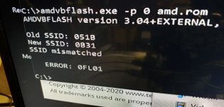

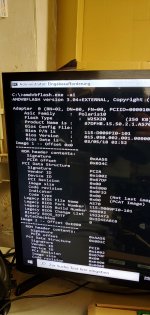

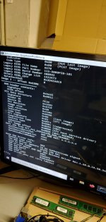

Melde mich zurück
Nach 1+8 Methode und Stockbios flashen bekomme so was.(fotos).
Karte startet immer noch nicht in meinem PC.

Erstmal: Welche Karte ist es denn genau? Steht zur Not auf einem Aufkleber auf der Karte drauf.
Danach: GPU BIOS suchen auf https://www.techpowerup.com/vgabios/
Die Details anklicken zu jedem infragekommenden BIOS und das richtige BIOS herunterladen.
Betreffend amdvbflashWin.exe -f -pa 0 "Biosname".rom
ist es am Ende vielleicht: amdvbflash.exe -f -p 0 "Biosname".rom
Asus EX-RX 570 4GB mit Samsung VRam. Ich habe stundenlang auf techpowerup gesucht und passt nur eins für SSID 1043 051B. Geflasht habe ich wie oben geschrieben.
Meldung: "gop driver does not carry tables!" was bedeutet?
Einzige Möglichkeit die ich sehe ist, kauf eine defekte Graka gleicher Version und löt den BIOS chip ab. Was anderes würde mich jetzt auch nicht einfallen. Ansonsten i.d.T.....
Du könntest den Asus Support anschreiben und nachfragen, ob sie dir ein BIOS für die Karte zuschicken.
Kann ja sein, daß das BIOS von Techpowerup nicht funktioniert, weil beim Auslesen schon was falsch gemacht wurde oder etwas falsch in die Datenbank eingetragen wurde.
