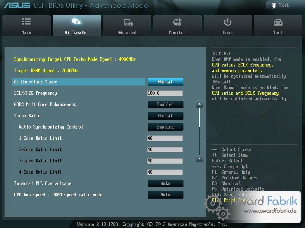

erweiterter modus -> ai tweak -> ai overlock tuner -> x.m.p. also das macht der typ ausm video

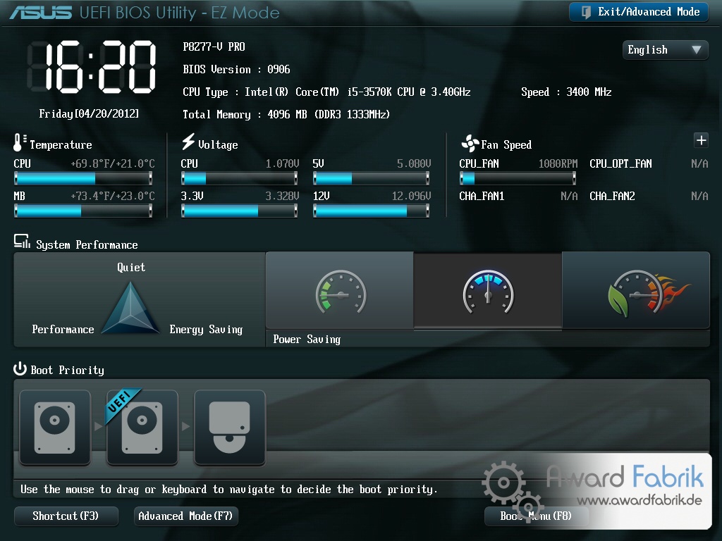

So richtig? Und dann den turbo modus deaktivieren?
Turbo Ratio auf "all cores" belassen, darunter kannst du dann den Multi einstellen. Lies dir einfach die Anleitung durch^^
