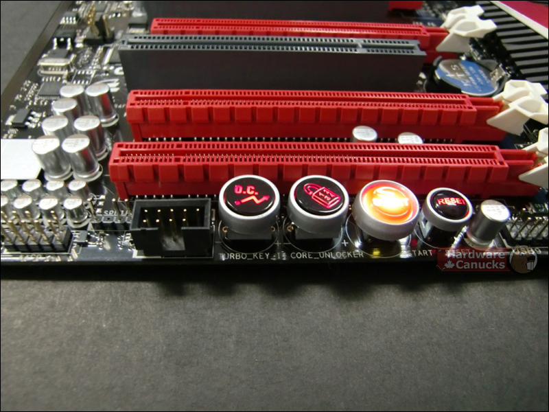

Ein Crosshair IV läuft mit einem X6 eigentlich auch bei niedriger Bios Version ohne Probleme an.
Was heißt eigentlich genau, "er springt nicht an?" Kein Boot, kein drehen irgendwelcher Lüfter, beim "anschalten"?
Leuchten unten die Buttons, dabei auch "Start"?

Den Pwr-Schalter brauchst du nicht überbrücken, dafür gibt es ganz unten den roten Knopf wo Start drauf steht, da er aber bei dir nicht beleuchtet ist, auch wenn der Netzteilschalter auf "On" ist, sehe ich das Problem leider auch beim Board, weil du ja schon geschrieben hast das das Netzteil an einem anderen PC schon getestet wurde.
Was du noch machen könntest wäre, das Board ausbauen, auf eine nicht leitende Unterlage zu legen und dann das Netzteil anbauen und gucken ob es dann darauf reagiert.

Wie wärs mal die Nullmethode auszuprobieren ?! Also nur CPU CPU LÜfter Mainboard und Strom. Anschalten wenn beeped ok, wenn nicht Mainboard oder CPU defekt!
Also habe das Mainboard jetzt mit cpu und ram, einzeln hier liegen und am strom, aber leuchten tut da nix.

Ja ob CPU eingesetzt oder nicht, sobald du Strom anlegst, sollten wie auf dem Bild hier, diese Knöpfe leuchten! Wenn nicht, sieht es leider schlecht für dein Board oder dein Netzteil aus.

Also habe das MB jetzt umtauschen lassen undnsiehe da, das MB war komplett defekt,
hat also nicht an fehlender Kompatilität gelegen.
Habe jetzt alles soweit wieder zusammen gebaut und es läuft auch alles.
