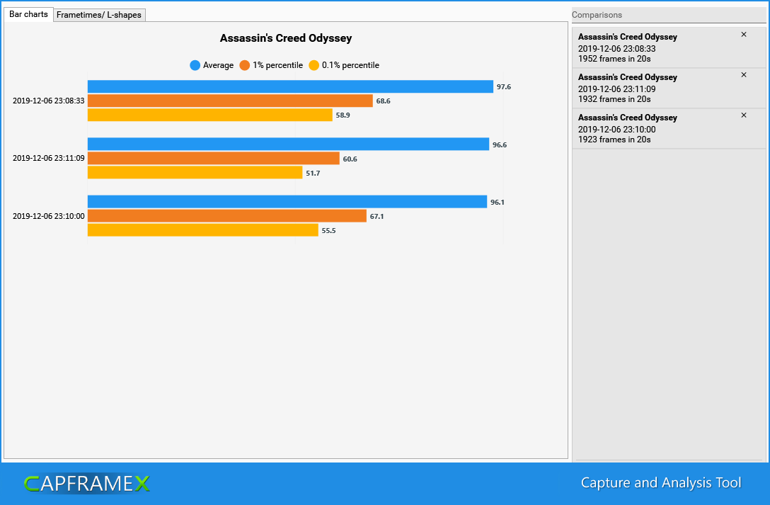

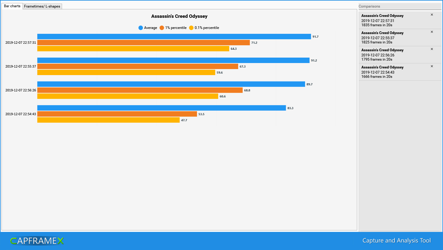

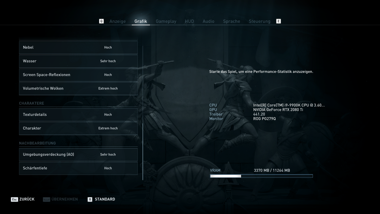

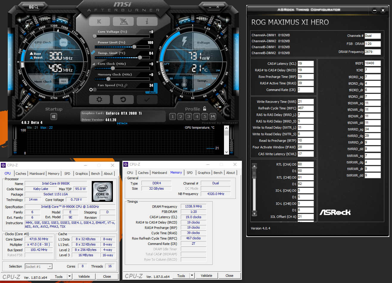

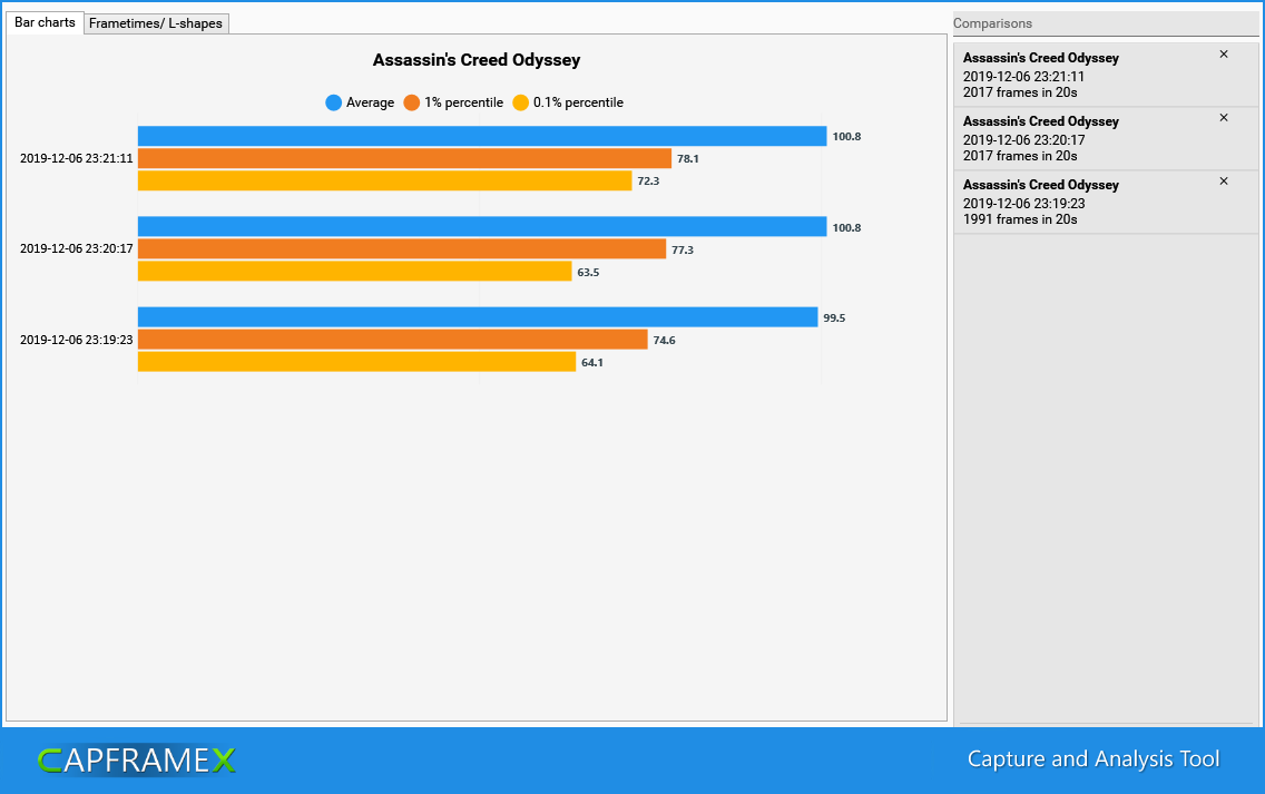

Damit eine weitere Verlinkung nicht notwendig ist, hier nochmal alle Ergebnisse zusammengefasst.
Auch 2666 CL19-19-19-39-2T mit Stock GPU ist erreicht noch rund 90 FPS.
9900K Stock - All Limits enforced + 2666-19-19-19-29-2T - GPU Stock: ~90 FPS avg
(Außer der zeitlich letzte der 4 Tests, dieser ist mit GPU OC)
https://extreme.pcgameshardware.de/attachment.php?attachmentid=1071989&d=1575820660

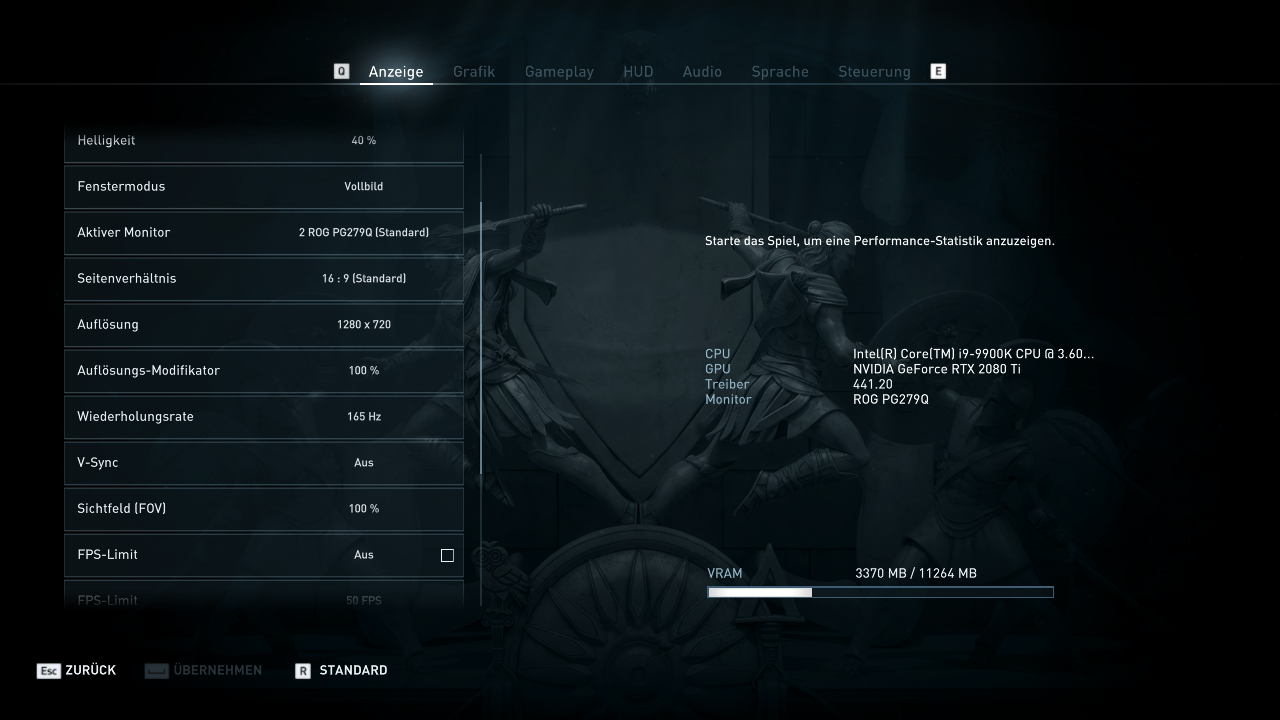

Einstellungen:
https://extreme.pcgameshardware.de/attachment.php?attachmentid=1071995&d=1575820674

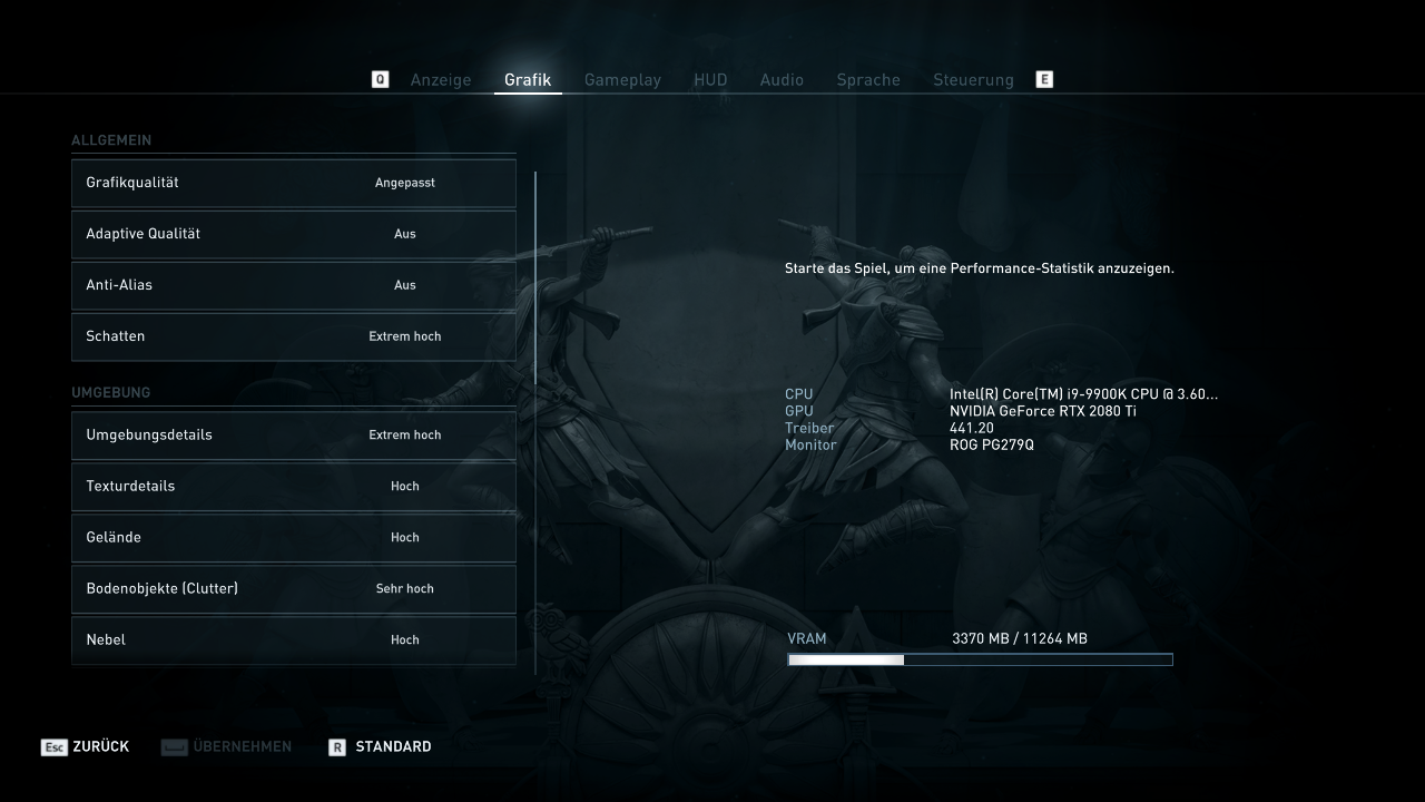

Grafiksettings:
https://extreme.pcgameshardware.de/attachment.php?attachmentid=1071997&d=1575821541
https://extreme.pcgameshardware.de/attachment.php?attachmentid=1071998&d=1575821541
https://extreme.pcgameshardware.de/attachment.php?attachmentid=1071999&d=1575821541

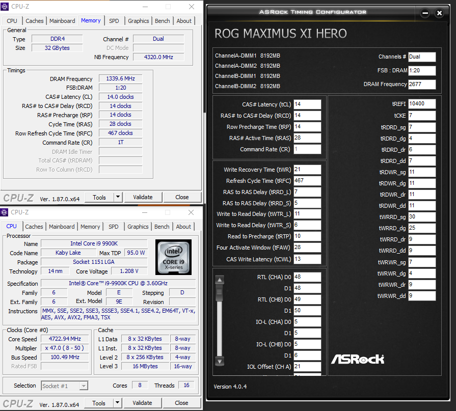

9900K Stock - All Limits enforced + 2666-14-14-14-29-1T: ~96 FPS avg
https://extreme.pcgameshardware.de/attachment.php?attachmentid=1071994&d=1575820660
Einstellungen:
https://extreme.pcgameshardware.de/attachment.php?attachmentid=1071996&d=1575820674

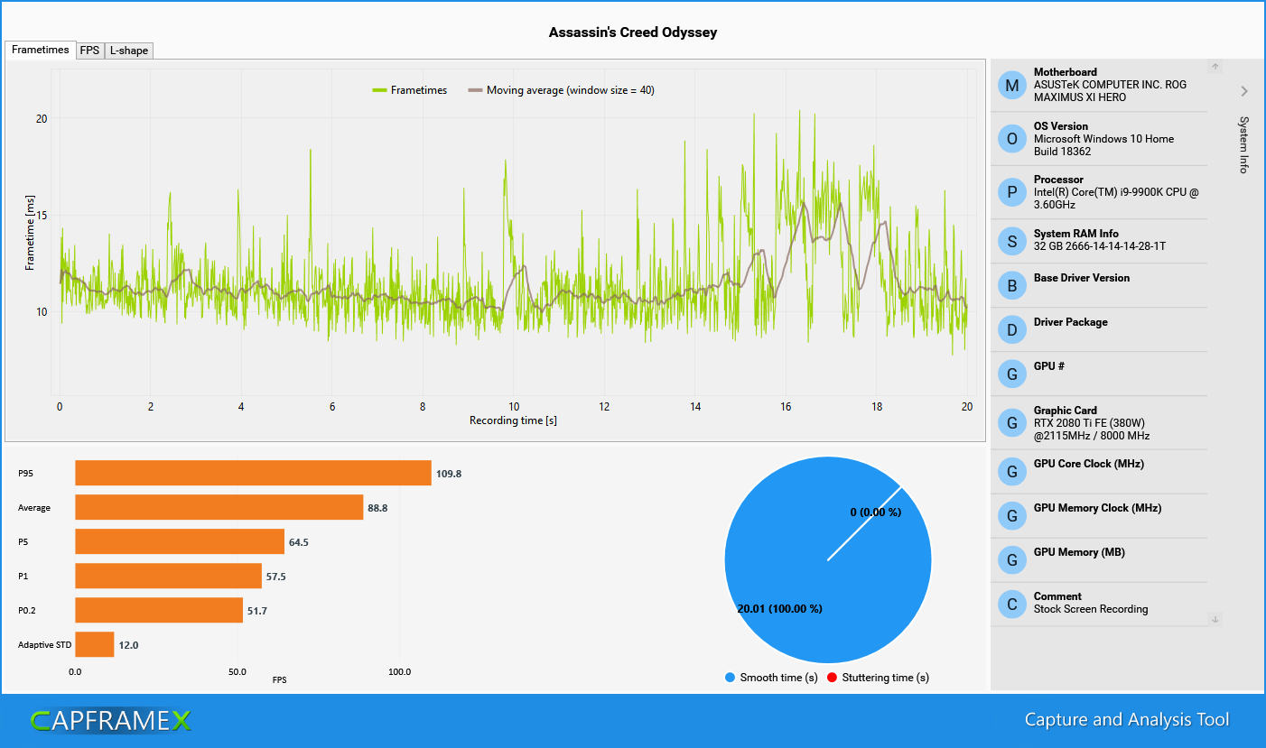

Screenrecording - Dabei bricht die Leistung aber merklich ein: ~88 FPS avg
(Das ist die Strecke die ich laut Guide 20 Sekunden abgelaufen bin)
https://extreme.pcgameshardware.de/attachment.php?attachmentid=1071991&d=1575820660

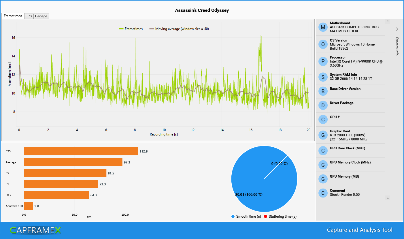

Renderscale 0.50: ~97 FPS avg
https://extreme.pcgameshardware.de/attachment.php?attachmentid=1071990&d=1575820660
9900K 5.1/4.7GHz - All Limits removed + 4133-17-17-17-37-2T: ~100 FPS avg
https://extreme.pcgameshardware.de/attachment.php?attachmentid=1071993&d=1575820660
Video:
https://youtu.be/qq8xpdHelFI
Falls noch etwas gewünscht ist, einfach melden.
