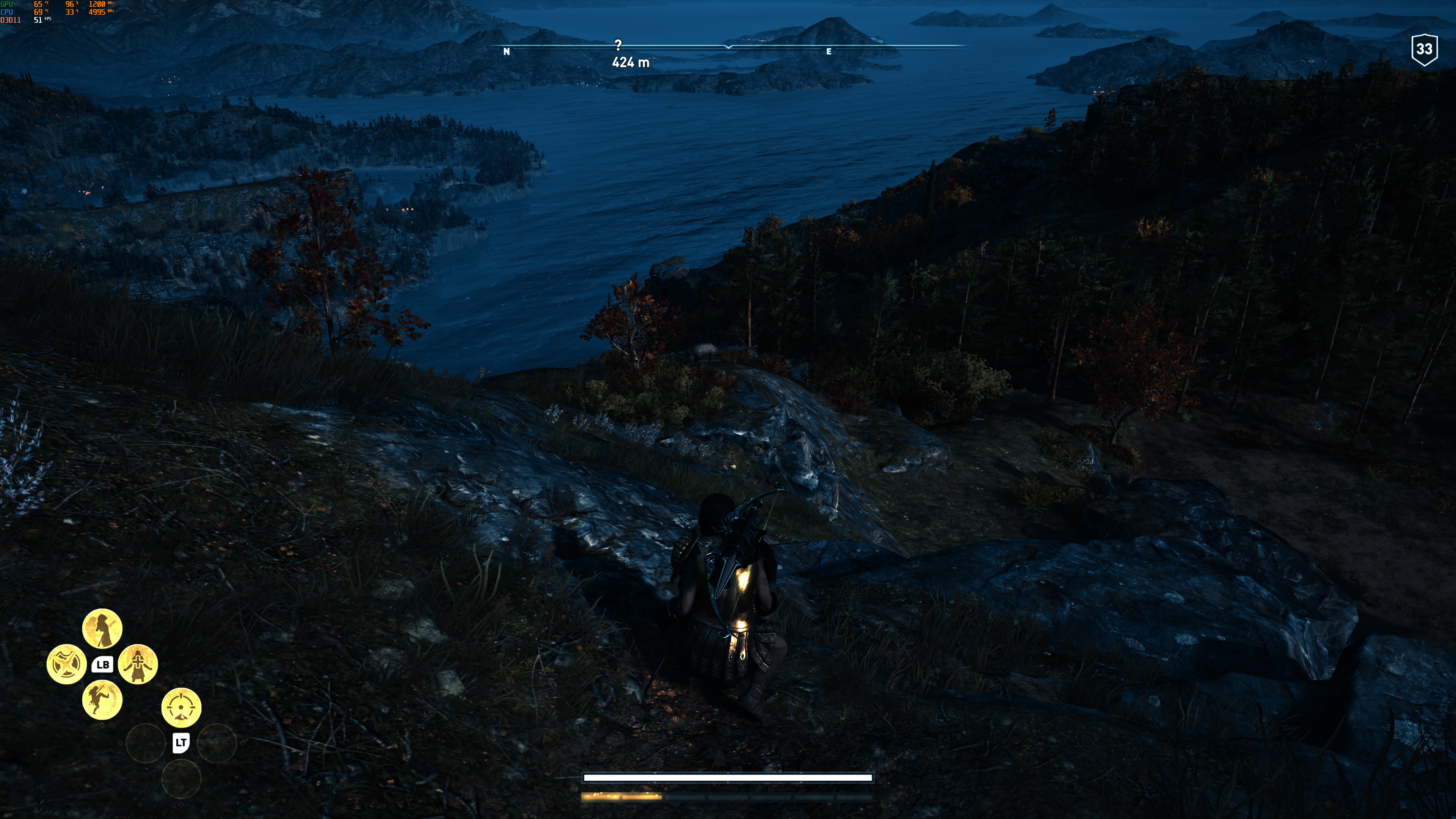

Edit: Hab mir das gerade angeschaut, es steht kein "idle" da (Siehe Screenshot - Die Begrenzungen stehen nur im OSD da, wenn sie aktiv sind).
Habe gerade noch mal rumgetestet: Ich spiele das Spiel auf einem 4K Fernseher, für HDR muss ich "Vollbild" auswählen. Wenn ich "randloses Fenster" wähle, besteht das Problem mit dem runtertakten nicht. Und wenn ich VSync ausschalte ebenfalls nicht. Brauche aber wegen dem Tearing VSync.
