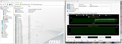

Hab mich mal an meine erste AIO gewagt. Und bin nun wegen den Temps spezifisch dieser AIO etwas im Unklaren!
Sind die im Idle und beim Systemstabilitäts Test von AIDA 64 OK???
Verbaut auf ein Msi Z790 Edge mit I9 14900K
64 GB DDR4
Im Bequiet Silent Base 802 mit 3x 140 Noctua NF A14

also ich habe nix sehen können ob man die Lüfter tauschen kann, es gibt ein Split für Pumpe, VRam und Lüfter, jeweils seperat. An der Pumpe selbst ist der Steck Kontakt für die Pumpe... Aber wieso Lüfter tauschen, ich bin von den Temps begeistert. Im Idle hatte ich mit dem NH 15 im Schnitt 44° nun 32.. Und wenn ich zocke zb COD Black Ops auf max.. geht es nicht über 68 bis 70° . Selbst beim AIDA64 Systemstablitäts Test geht es nicht über 82° und von den Lüftern kommt ein leises schnurren...
