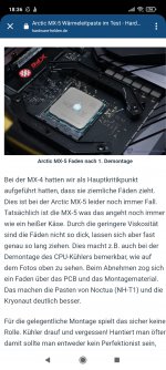

Die MX-5 ist mir jedoch schon bei der Montage negativ aufgefallen. Letztere ist so dermaßen klebrig, dass ich schon schlimmere Befürchtungen hatte was eine spätere Demontage angeht. Schlussendlich ist dieser Fall auch eingetreten, obwohl ich vor der Demontage noch ordentlich mit Prime aufgeheizt habe.
Nicht nur hatte ich ernsthafte Bedenken die CPU mit dem Kühler vom Sockel zu reißen, gleichzeitig ist die MX-5 auch dünnflüssig genug um Splash-Damage um den Sockel herum zu verursachen. Großzügig aufgebrachte Kryonaut und NT-H1 (sowie sicherlich auch Arctic MX-4) kleben lediglich an der Coldplate des Kühlers oder seitlich am Heatspreader der CPU.
Fazit: MX-5 ist mir zu klebrig. So klebrig, dass ich Angst habe was zu schrotten bei der Demontage. Gleichzeitig ist das Potential eine Sauerei zu verursachen wesentlich höher als bei den vergleichsweise hochviskosen Kryonaut / NT-H1.

1) Du sagst es ja selber, feuchte WLP dichtet stärker ab -> Unterdruck bei Demontage -> "klebt". Klebt allerdings ohne nennenswerten thermischen Vorteil als die dickflüssigeren WLPs. Kleben ist ja kein Feature einer WLP, sondern ein geringer thermischer Widerstand, und wenn der nachweislich nicht signifikant anders ist, ist kleben mMn ein Nachteil.
2) Der Unterschied ist, dass die festen WLPs sich ja wie Knetmasse verhalten und feste Würste bilden, die einfach an CPU / Heatspreader kleben bleiben. Zu dünnflüssig -> Tropfenbildung.

Der von dir verlinkte Test deckt sich doch völlig mit dem Eindruck von @Silent3sniper?!
