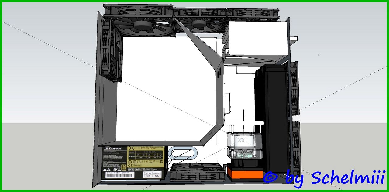

Denkst Du nicht Du hast viel zu viele Lüfter?
Die 6x 120mm vor deinen 2 Radiatorn reichen Absolut, die 3 davor Bremsen sogar noch aus bzw. sorgen für Verwirbelungen.
Bei dem Bild, wo das Meshgitter auf dem Gehäuse zu sehen war dacht ich "zum Glück doch keine 3 Lüfter", und dann kamen die nächsten Bilder des schreckens :D
Nein Spaß, aber es ist einfach unnötig.
Deine Lüfter setzen viel mehr m³ bzw. Liter Luft durch die Radiatoren nach draußen, also die 3 Top Lüfter überhaupt nach oben befördern!
Außerdem spielt Dir doch die Thermie, also Physik, gut in die Rolle?
Da dichtere Luft, also kalte, immer nach unten fällt wird die warme Luft hoch getrieben, Mesgitter reicht da also komplett aus!
Denke wenn Du nachher einen Test machen wirst zwischen meinem Vorschlag und deinem aktuellen bau wirst du +1-2° delta im Wasser haben und +10dB durch Schwingungen und Vibrationen (auf 12V).

Danke euch zwei.
Heute sollte es wohl noch ein Update geben. (Meine Motivation hat einen deutlichen Sprung nach oben erhalten :D )
@ DUNnet: Also wenn ich denken würde, ich hätte zu viele Lüfter, dann hätte ich sie mir nicht gekauft.
Die Bemerkung, dass die drei Lüfter unnötig seien, habe ich schon einmal bekommen.
Selbstverständlich werde ich eure Ratschläge ernst nehmen und dann wohl ein paar Tests machen.
Zur Not baue ich die Lüfter halt raus, ohne Meshgitter kommt trotzdem mehr Luft durch.
(Es sind übrigend 140mm Lüfter vor den Radis xD)
Außerdem wird der PC Semipassiv betrieben, sofern meine Lüftersteuerung das packt.
Deswegen ist er im Idle sowieso leise, in Spielen werden die Lüfter temperaturgeregelt.
Bei sovielen Radis könnte es sogar sein, dass ich mit Temperaturen zufrieden bin, bei den kein Lüfter an sein muss.
Die schräge im AGB muss ich so wie es aussieht leider verwerfen, da ich jetzt schon fast an meinem Schreibtisch oben anstoße.
Genau gemessen habe ich aber noch nicht, deswegen bleibt noch ein Funken Hoffnung.

Schon am Bauen und nichtmal die Schreibtischhöhe kennen!
Ich hoffe der AGB bleibt schräg ;) Vll. kannst ihn ja konstruktiv tiefer legen bzw. bissel in dein Trapezklotz einlegen?
Zu den Lüftern,
wie gesagt, Du hast Sie umsonst gekauft! Natürlich wäre gar nichts am besten,
aber da du doch wohl auch ohne WaKüBlock oben drauf ein abschließendes Case haben solltest wäre Meshgitter ausreichend!
Alles auf jedenfalls besser als irgendwelche >140mm im Gehäusetop, wirst aber schon noch merken.

ich finde du hattest da eine echt gute idee. diese teilweise trennung der wasserkuehlung vom gehaeuse bzw. wie du es schaffst die radiatoren (also die warme) komplett aus dem gehaeuse raus zu halten ist echt klasse.
aber ich finde fuer ein system mit 2 trippel-radiatoren, wenn ich das richtig gesehen habe, hat der rechner viel zu viele luefter, das brauchst du doch gar nicht. das mainboard braucht kaum kuehlung, das netzteil hat seinen eigenen luefter und so wie ich das sehe kriegt es auch kuehle luft und da die abwaerme vom cpu und graka dank wasserkuehlung kaum ins gehaeuse strahlt kannst du dir fast alle luefter die man bei LuKue dringend brauchen wuerde sparen.
und wenn ich mir dieses BILD angucke moechte ich anmerken das du den vorderne radiator doch garnicht brauchst, die beiden trippel-radiatoren auf dem gehaeuse muessen doch ausreichen. den platz der dann vorne frei wird kannst du nutzen um deine hdds optimal zu belueften, optimal fuer hdd ist ein leichter luftstrom, ggf kannst du die hdds ja senkrecht einbauen, so aehnlich wie beim
Silverstone Raven RV01.
zu dem agb, vll passt es ja wenn du einen etwas kuerzeren agb einbaust oder hast du dich schon von einem schraegen ABG verabschiedet? ich find aber das der agb da richtig geil aussieht, wenn er abnehmbar montiert ist kann man ihn da oben auch angenehm einfach befuellen und leeren, das ist bei einem agb IM midi-tower manchmal nicht einfach. (add: so ein werk gehoert aber eigentlich nicht unter den schreibtisch :>)

@DUNnet:
Also meinen Berechnungen zufolge hat eine Steigung eigenltich klappen müssen.
Kurzzeitig sah es aber so aus, als ob die Konstruktion zu groß ist.
Aber wie es sich jetzt herausgestellt hat, geht eine Steigung doch.
Ich weis auch schon, wie ich die hinbekomm :)
Ich werd sehn, was die Lüfter bringen.
Wahrscheilich nicht viel bzw. nichts messbares.
Aber ich habe gerne Reserven und ich möcht auch mit meiner Lüftersteuerung spielen.
Vllt baue ich ja auch die Lüfter an den Radis aus, bzw. lasse sie aus und lass die Arbeit von den Lüftern am Gehäusetop verrichten.
Wo würdest du deiner Meinug nach die große Lüfteröffnung hinmachen?
Ich habe 4 140mm Lüfter, die Luft ins Gehäuse bringen, davon alle mit Staubschutz versehen.
Das mit dem Metallschaum hört sich interessant an, aber der wirk sich wohl kaum so leicht entfernen lassen.
Und die Option, das ganze mal zur Reinigung zu zerlegen würde ich mir dann doch gerne beibehalten.

Ich bin wirklich am überlegen, ob ich den 3. Radi einbauen soll.
Ich bin übrigends wirklich der Meinung, dass ich die Lüfter brauche.
Denn wo sollen die Radis die Luft herbekommen?
Ich habe 6 Lüfter an den Radis und unten nur 4, die Luft nachfördern.
Damit habe ich ein Unterdruck und es wird Luft aus verschiedenen kleinen Ritzen und Spalten angesogen.
Wo sollt ich deiner Meinung nach Lüfter einsparen?
Außer in dem Gehäusetop sehe ich keine andere Möglichkeit.
Und zu der Schräge, lies mein Update :D
Es sind auch extra Bilder dabei, die zeigen, dass der Platz unter dem Schreibtisch nicht verkehrt ist.
Der PC steht sozusagen um Mittelpunkt des Raumes :)
