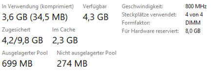

Hallo Leute
Habe einen Rechner gebraucht sehr günstig gekauft für 150€.
AMD FX-8370E + Asrock 970A-G/3.1 Mainboard mit 4 identischen 4GB G.Skill Ram-Modulen DDR3-1600 Xmp 1.2-Kompatibel
Das Problem ist das laut Bios nur Single-Channel Betrieb möglich ist, egal ob 2 oder 4 Module gesteckt sind, sowie unter Windows nur 50% des Arbeitsspeichers nutzbar ist.
Der Rest des Rams ist laut Windows für die Hardware reserviert.
Der Rechner hat eine externe GPU von daher denke ich nicht das der Speicher für eine etwaige Onboard-Gpu reserviert ist.
Im Taskmanager werden 4 von 4 Ram-Module erkannt.
Cpu-Z erkennt auch alle 4 Module korrekt.
Cpu-Leistung ist laut Cpu-Z im Rahmen.
Kann das vom Anpressdruck des CPU-Kühlers kommen das nur 1 Speicherkanal aktiv ist?
Habe vorhin bei der Fehlersuche entdeckt dass ein AM4 Kühler verbaut ist, folglich nur 2 Schrauben diagonal festgezogen sind.
Im Bios hab ich so ziemlich alle Einstellungen durch....
Auch wenn ich 2 Ram-Module im gleichen Speicherkanal betreibe habe ich unter Windows nur die Hälfte des Rams verfügbar. Im Bios und unter Windows bekomme ich stets den vollen Ram angezeigt.
Es wurden bereits alle 4 Module einzeln betrieben und Prime sowie Furmark laufen gelassen ohne Probleme.
Freue mich über eure Erfahrungen und Tipps.
Mfg und einen schönen Abend

... mmm ... ja, die angehängten Ergebnisse, das hattest Du schon in der Anfrage beschrieben, schon merkwürdig ... nur, was sagt den Deine GPU dazu??

Ich habe nicht gemeint das die CPU überhitzt was sie ja auch nicht tut... Core Temp und Prime95 haben maximal 71 Grad ergeben.... Es ging mir darum das die CPU Diagonal in den Sockel gedrückt wird und somit nicht gleichmäßig alle Pins in den Sockel drückt und dadurch eventuell außenliegende Pins nicht vollständig elektrischen Kontakt haben könnten.
Die Bios Optionen Bank Interleaving und Channel Interleaving habe ich auf Auto stehen.... Alternativ gibts da nämlich nur Disabled
Memtest 5.01 lasse ich jetzt mal laufen...

Der Fehler tritt direkt nach dem Kalten Booten auf, von daher denke ich nicht das es an Überhitzung liegt da unmittelbar nach dem Booten im Bios der Ram nur im Single Channel läuft und Windows nur 50% des Rams nutzt
Eine IOMMU Option gibt's im Bios auch... Egal ob Enabled oder Disabled es ändert sich nichts... 7,95GB Ram verwendbar ;-(

Ramsockel und Dimms mit Kontaktspray gereinigt und die Ram Parameter per Hand im Bios eingetragen.... Kein Erfolg....7,95GB Ram in Windows

Hi. Habe den Kühler angebracht inkl. Backplate... Hat leider überhaupt nichts gebracht. Soll ich mal Screenshots von den Bios Settings uploaden?
Bios Reset hatte ich auch schon gemacht ohne Erfolg.
Hab jetzt nen 8GB Riegel besorgt und das ganze Bundle jetzt zum Verkauf angeboten.... Sonst funktioniert ja alles außer Dual-Channel.... die 8GB werden auch voll erkannt.... Nie wieder die alten FX-Systeme....
