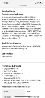

Wenn 3200mhz auf meinem x470 Gaming pro schon Probleme verursachen
Das Board ist wie gesagt nicht das Problem, sondern der Speichercontroller in deiner aktuellen CPU.
Klar muss der RAM selbst auch mitspielen, aber die G.Skill Ripjaws sind ja nun kein Schrott.
Wenn du da 3200MHz gekauft hast, dann laufen die damit auch in 99,9% der Fälle.

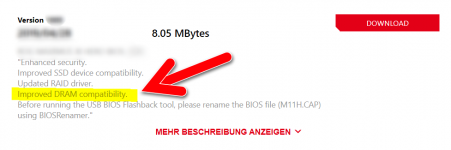

Zum BIOS Update :
Ich habe hier gelesen, dass man anscheinend , wenn man updated den 2700x nicht mehr betreiben kann ? ( „kein zuruck nach bios Updates“)
Falls doch könnte ich ja jetzt schon Updaten und müsste nicht bis zur Lieferung vom neuen warten ?

Also nach meinem Wissensstand musst du auf JEDEN Fall mit dem "Upgrade-Flash" warten bis du die neue CPU in der Hand hast. FÜR den Flash brauchst du bei deinem Board zwingend noch die alte CPU welche NACH dem Flash nicht mehr "erkannt" wird da AMD hier recht Strikte Vorgaben gemacht hat was grundsätzlich ALLE 1xxx'er und 2xxx'er CPU's betrifft.
Das mit dem "Kein Weg zurück" würde ich auch nicht GANZ so wörtlich nehmen ..... es gibt immer mittel und Wege auf ein altes Bios zurück zu kommen, bis hin zum kompletten Austausch des Bios-Chips :-)

Ich muss warten , bis die neue CPU kommt , dann flashe ich das BIOS ( und wirklich erst dann! - sonst hab ich bis dahin keinen funktionierenden pc mehr weil ja der 2700x nicht supporters wird)und versuche dann erneut 4x8gb 3200 mhz zum laufen zu bringen.
Steht es irgendwo dabei, dass dein 2700X dann nicht mehr supportet wird? Oder wieso bis du der Einsticht, erst dann Updaten zu müssen?
Aufgrund diesem Kommentars :
Und diesem Beitrag hier :
Normalerweise ist es nicht so, bei der 1xxx'er und 2xxx'er ist es aber mit AMD nicht auszuschließen.
Da ist mir auch nichts Konkretes dazu bekannt.
Um Gewissheit zu haben, würde ich den Hersteller dazu anschreiben und einmal nachfragen.
Wozu ? Das Flashen bringt ihm ohnehin keinerlei Vorteile bevor die neue CPU da ist, und die ist ja schon unterwegs.
Manchmal wird aber auch die RAM-Kompatibilität optimiert.
Beispiel:
Aber bei ihm steht nichts dazu, daher glaube ich auch kaum, dass sich dann was ändern wird.
Aber oft ist es halt ein Versuch Wert.
Natürlich nur dann, wenn der alte Prozessor weiterhin mit unterstützt wird.

Anbei dann aber noch eine Frage zu 3600mhz :
Ist ja lt. Offizieller Beschreibung nicht möglich mit dem x470 Gaming pro ? ( Siehe Foto)
Aber es sollte Trotzdem funktionieren ?
Nein, auf diesem Board wird wahrscheinlich ein Kit mit 3600 MHZ nicht funktionieren. Natürlich könnte man versuchen mit manueller Frickelei, das hinzubekommen, aber wofür? Für maximal 10 FPS mehr im Spiel? Das wäre es mir nicht wert.
