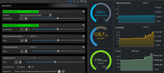

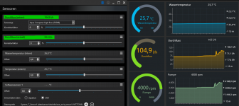

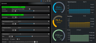

Hier mal wie es bei mir mit meinem großen Loop aussieht, da ich beide Werte hierzu zeigen kann. Der virtuelle DFS war aber gut 3-4 Liter am schwanken und ich habe versucht eines der hohen Werte auf dem Bild fest zu halten. Es kommt noch dazu da es mit auf die Kühlflüssigkeit ankommt und mein DP-Ultra auch mit destiliertes Wasser etwas gestreckt ist.
Bei 3150 U/min
Bei 4000 U/min
Bei max. Drehzahl was meine Pumpe mit meinem Loop schaft.
