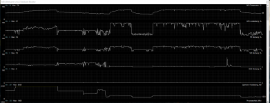

Ich hab ein Problem mit meiner Aorus 2080Ti. Ich hab vor kurzem mein Gehäuse komplett umbauen lassen um ein besseres Airflow zu bekommen, "zumindest hoffte ich ein besseren Airflow zu bekommen"
Da meine Aorus immer recht schnell Heiß wurde, hab ich ein neues Gehäuse mit mehreren Lüftern verbauen lassen und trotzdem erreiche ich innerhalb von 10 Minuten in "Escape From Tarkov" die 80 Grad und die Lüfter drehen unangenehm auf 100% durch. Ich konnte das Problem erst mal mit MSI Afterburner überbrücken, indem ich mein Powerlimit auf 79 gestellt habe und meine Templimit ebenfalls auf 79 gestellt habe , nun hab ich so viel Geld ausgegeben für lau :D und wollte nochmal nach Hilfe bitten und eure Meinung/Ideen für einen Bessere Kühlung nutzen.
Ich habs auch mit undervolting versucht leider ohne Erfolg oder ich stelle mich wirklich einfach zu dumm an....

00:36 sieht man die Lüfter gehen 4000+

Kühlung scheint nicht das Problem zu sein. Sieht man an der T-Kurve, die sofort nach Last-Abfall stark absinkt. Also, die Wärmeableitung scheint zu funktionieren.
80°C sind jetzt auch nicht bedenklich heiß, da das T-Limit bei 84°C liegen dürfte. Scheint eher ein Problem mit dem Lüfterverhalten zu sein, welches ohne Not in den Notfallmodus geht.
Schon mal ein Firmware-Update bei der GPU gemacht?
Es bleibt natürlich noch die Möglichkeit, dass andere - für den Nutzer nicht auslesbare - Temperaturmesspunkte (VRAM? VRM? etc.?) Alarm schlagen und die Lüfter deshalb so hochdrehen.

Da scheint wirklich was ganz und gar nicht zu passen.
Wegen der Temp. würde ich mir gar nicht mal so die Gedanken machen, ist alles noch im Rahmen. - Was die Lüfter bzw. deren Steuerung angeht allerdings nicht.
Habe gerade 3x den 3D- Mark FireStrike laufen lassen, ich komme mit meiner 2080Ti auf max. 76°C.
Bei einer Leistungsaufnahme zwischen 360-390W, und die Lüfter liefen immer im Bereich von ca. 2.200U/min. (+/-100U/min) Hab aber nicht hingeschaut wieviel Prozent das wären.. =/
Ich würde an deiner Stelle erst mal versuchen ein anderes Bios auf die Karte zu flashen, und schauen ob sich das Problem damit erledigt.
EDIT: Habe über den Afterburner die Lüfter manuell eingestellt, meine gehen nur bis 3.000U/min bei 100%, im Benchmark lagen also ca. 75% Lüftergeschwindigkeit an.
