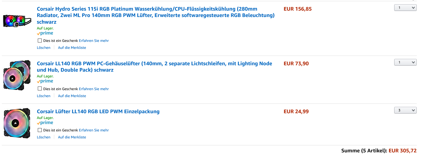

habe mein post davor nochmal editiert was Plan A ist und hier Plan B :
Gesammtsumme : EUR 305,72
AW: Anfänger sucht Wakü
Ich persönlich würde Plan B nehmen ( aber mit H115i Pro ) solange keine GPU in den Loop Soll. Die Lüfter sind fürs Gehäuse ? Auf der H115i Pro sind gute Lüfter drauf. Allerdings ohne LED.
Ich würde sofern das Geld langt Plan A umsetzen. Sind soweit schicke Komponenten, man lernt was dabei, die Leistung ist höher und von dort kann man später problemlos eskalieren auf GPU oder mehr Leistung wenn man möchte.
B spart halt 200 Euro dafür dann halt eine Pumpe welche möglicherweise nervt und/oder kein Jahrzehnt hält und weniger Kühlpower sprich potentiell höhere Lautstärke durch mehr RPM auf den Lüftern.
