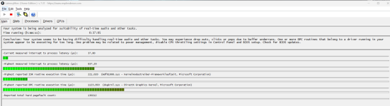

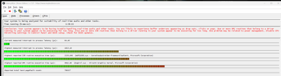

Grade der Fehler aufgetreten während ich Latencymon anhatte

Der Wdf01000.sys ist ein Kernel-Mode Driver Framework (KMDF) Runtime!
Deinstalliere Gigabyte Fusion, iCUE, Razer Zeugs, Rainmeter und lade im UEFI die Default Einstellungen.
Lösche mit AMD Cleanup Utility alle AMD Treiber, anschließend mit AMD Auto-Detect and Install Tool automatisch Neuinstallieren.

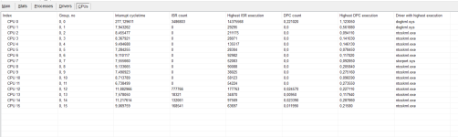

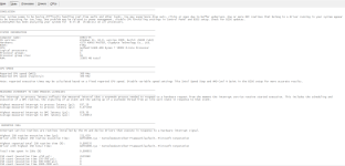

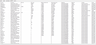

Was wird im LatencyMon unter den weiteren Register Angezeigt (Stats|Processes|Drivers|CPUs)?

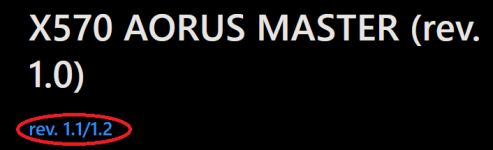

Du bis dir sicher das dein Mainboard die Version 1.2 ist?
-Ja, grade nochmal nachgeschaut, steht drauf.
-Habe kurz drüber geschaut, ab er war jetzt nichts was irgendwie auffällig war (für mich :) ) hab PC grade neugestartet leider :(

Die hohe Latenz durch Wdf01000.sys und dxgkrnl.sys deuten auf Probleme mit dem Bus hin! Versuche dann mit Gen3 im UEFI.
Du kannst ja noch ein Testlauf mit LatencyMon durchziehen. Starte den Test und beschäftige den PC bis der Fehler auftritt. Dann kannst du in ruhe nachsehen.

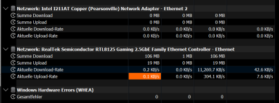

Anbei nochmal 30min gezockt und alles Screenshots danach gemacht.

Da siehst nun was die Mischung "gleicher" Programme verschiedener Hersteller anrichtet. Für mich ist das alles nur Bloatware. Die permanente Sensorabfragerei kostet ausserdem nur Leistung.
Wenns so bleibt sei zufrieden!
Bei LatencyMon ist DirectX auffallend. Mach mal ein Update vlt wirds besser. Aber solangs läuft wie es soll...
