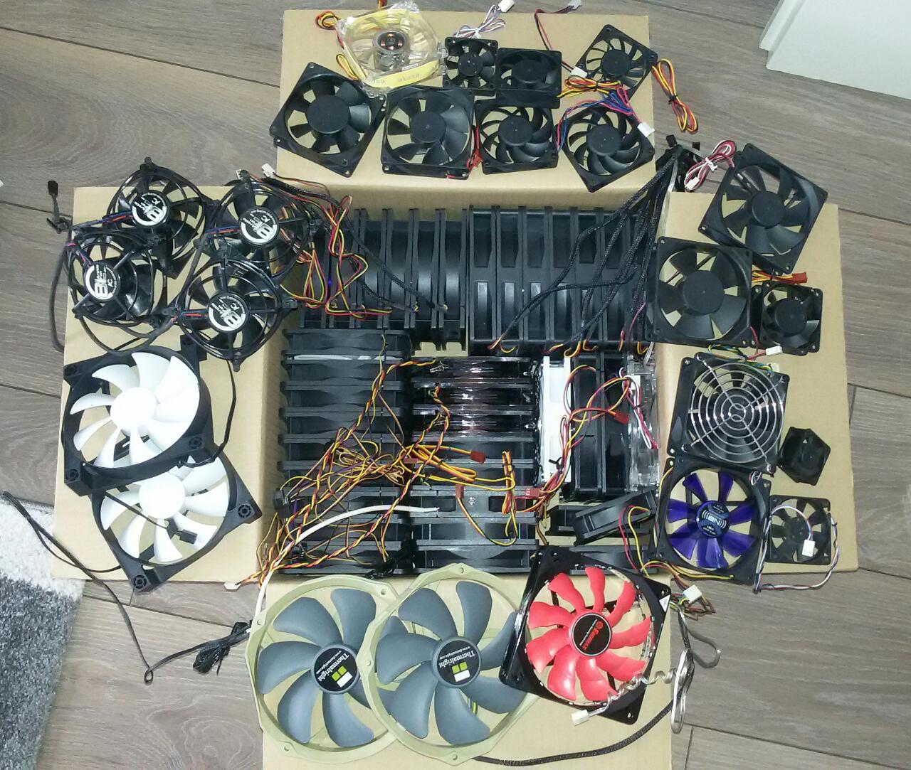

So ich bin mal den relativ schlecht resultierenden Temps meines Systems im Jonsbo U4 auf den Grund gegangen.
Da das Case ja selbst nur an einer Seitenwand Lüftungsschlitze für die Frontlüfter besitzt und die Lüfter grob 2cm vor einer Wand sitzen, habe ich mal geschaut wie sich die doch nicht so preiswerten
Noctua NF-S12B redux-1200 PWM schlagen.
Leider musste ich feststellen das die für das Case mehr als ungeeignet sind, mit ihrem reltiv hohen Druck schlagen sie um und pusten ehr die Wand an, anstatt die Luft anzusaugen und durchzudrücken.
Habe mal nen Video gemacht, und nur banale Boardmittel benutzt.
Keine Ahnung, die Verwirbelung auf der Einsaugseite scheint wohl so groß zu sein, das es umschlägt, ein ganz einfacher Test ist es die Hand mit gespreitzten Fingern davor zu halten und man merkt dann wie,
da wo es rauskommen soll nicht mehr viel passiert und die Finger und Handfläche angepustet werden.
Video angeschaut? Da sieht man doch was mit dem Blatt passiert.
Es kann auch einfach an der Art der Rotorblätter liegen, trotzdessen bleibt die negative Eigenschaft erhalten.
(evtl. ist gar das "Problem" bekannt, ich weiß es nicht, im Netz ist nichts dazu zu finden, aber merkwürdig bleibt dass das Rotor-Design bei den neuen Redux anders ist, weniger Fluss dafür noch mehr Druck)

Jo, video hab ich ja gesehen :D
Dass es passiert ist klar, aber warum? O.o
Ich hatte das auch schon bei meinen Bitfenix Spectre Pro, aber da war die Situation anders...
Wie wäre es denn dann mit Bionischen Lüftern wie die NB Eloops?
Da kannst du sicher sein, dass die Luft auch dort ankommt wo sie hin soll.
Ich habe 2 davon (innen liegend) an meinen Radiator gemacht, die saugen von außen kalte luft an (durch den Radiator) und kühlen zusätzlich dann den dahinter liegenden Ram und einen Teil der Grafikkarte noch mit.
