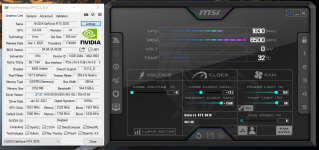

Kann mir jemand sagen, ob man Clock stretching über HWiNFO erkennen kann? Habe ein Screenshot angefügt. PBO+200Mhz ist aktiv und der Curve Editor auf -10 eingestellt.

Und jetzt bitte mit der RAM Spannung runter. 3800MHz C16 sollte eig mit 1,35V laufen.
Halte ich zwar für recht wenig, da 1.35V bei meinen Riegeln im XMP voreingestellt waren, aber ich kann es ja mal versuchen. Allerdings waren meine Riegel mit weniger als 1,40V eigentlich nie wirklich stabil oberhalb von 3200MHz. Würde daher eigentlich fast sagen, es macht mehr Sinn es einfach da oben zu lassen, weil es den RAM wahrscheinlich eh nicht juckt, erst recht nicht bei diesen Temperaturen. Aber gern kann ich nochmal optimieren, jetzt wo die Temperaturen runter sind.
Ich konnte bisher mit jedem B-Die Kit 4000Mhz C17 bei Spannungen zwischen 1.35V und 1,4V fahren. Der Spannungs Bedarf zieht erst oben rum richtig an. Eventuell musst du auch Richtung 1,38V gehen, aber mehr auf keinen Fall. Es sei denn du hast es mit irgendeinem Subtiming völlig übertrieben.
