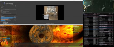

Krasser Preis. Hab den Gleichen nur für die Nitro. Bin sehr zufrieden damit. Außer die Original VRAM Pads würde ich tauschen, sind zu kurz von Werk aus um den VRAM komplett abzudecken und außerdem nicht ganz so gut von der Wärmeleitfähigkeit her. Für die GPU würde ich ein Phasenwechselpad, zum Beispiel das 7950PTM von Honeywell, nehmen zwecks Pump Out. Passiert bei dem komischen Chip der XTX häufiger. Kam da mit Wärmeleitpaste auf keinen grünen Zweig. Jedes mal nach paar Tagen Pump Out und extrem hoher Hotspot.
Hab dann in meinem Fall das Kryosheet genommen. Aber Achtung das leitet Strom und man sollte die Bauteile neben der GPU vorsichtshalber isolieren.
Für den Vram hab ich diese PADS genommen, klick
Hab zwar nur 2 360er Radis, aber das läuft komischerweise erstaunlich gut. Gut der Mora würd da klar besser performen, aber mir reicht das so und es ist wesentlich kühler und leiser als Original unter Luft. Vor allem den Vram drückt es beim Zocken auf 66-68 Grad runter und das mit +15%PL. Vorher kamen da teilweise bis zu 90 Grad raus unter Luft beim Vram. Der Hotspot ging ebenfalls in diese Richtung, vor allem im Sommer brauchte man gar nicht dran denken die Karte mit +15% PL laufen zu lassen.
Im Anhang der Stresstest, Cinebench + Furmark gleichzeitig knapp 30 Minuten lang bei 25,4 Grad Raumtemperatur. Quäle die CPU da immer auch mit, sonst ist es ja nur die halbe Wahrheit was da an Temp wirklich raus kommt. In Games ist das ja nochmals etwas kühler.
