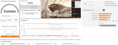

Wenn ich jetzt den ganzen Bereich von 95W bis 155W testen wollte, würde ich vermutlich lauter unterschiedliche
VoltCaps im MPT benutzen:
95-110 = 856mV
111-125=862mV
126-140=868mV
141-155=875mV
Und dann immer mit viel Geduld und Spucke den passenden maxTakt suchen.

PR ist bestimmt auch nen Versuch wert, schon weil dort mehr Takt stabiler geht und die DXR-Optimierung mehr greift.
(mein 24/7 mal mit 15MHz mehr als im TS und PL+15=120W tgp ist schon schneller als die Ref@Stock)

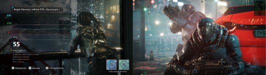

Wie sich der neue Treiber in Games@RT macht fehlt mir leider der Vgl. zu vorher, ... für Lighting ganz brauchbar.
Upsampling 1080p-->2160p und RT minimal() in Control+WDL+CP2077 (ohne Schatten Klimbim)
edit2:
Mal noch das gute alte normale ME@high in 4k x0,5, ... die 120W tgp reichen da gerade so für RT.
Und die Ghostrunnerdemo High@DX12, ... im Menü geht damit RTX=ein, der Verbrauch ist aber human, spiked ab und zu >100W.
Beim BMI läufts mit RT=low in FHD ebenso, ... mehr ist vermutlich mit der kleinen Graka eh net drin.
