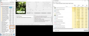

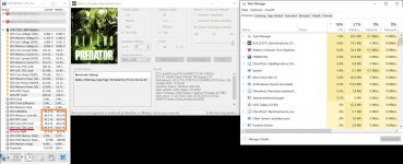

Also man kann definitiv mit unterschiedlichen Gamesettings die Power/TDC-Limits gut austesten:
mal mit AvP low vs. high, da kommen meine individuellen/sparsamen TDC-Limits (per MPT) schon an die Grenze.

Liegt das mit der Anzeige an der Karte oder an dem Programm?
Die tdc Limits habe ich so gelassen
Denn durch senken der Spannung sollte man eh etwas mehr Spielraum bis dahin haben

Liegt das mit der Anzeige an der Karte oder an dem Programm? (Benchmark/Game)
Wer nen relativ stabilen Chip hat, sollte ne knappe TDC fahren können.
Man bildet sich dann ein, das der Arbitrator lieber ne höhere Spannung nimmt um Ampere zu sparen.
Höhere Spannung = evtl. höherer Takt.(meint der CB-Thread-Starter Facy)
Ideal wirds dann mit highASIC-Chips wie bei Gurdi, die wenig Leckströme haben.
