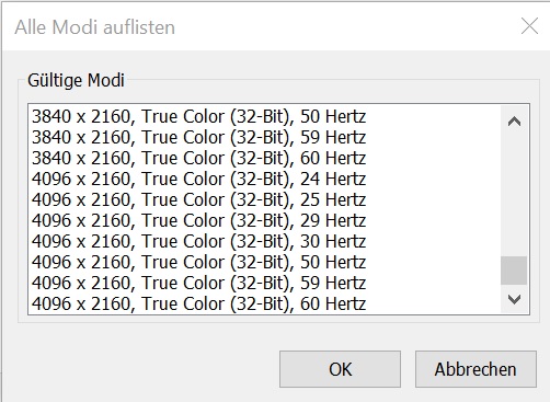

Okay, das erklärt ggf das Problem. Ich hab mich da auf Windows verlassen, das mir noch die höhere Auflösung anbietet, die der TV auch anstandslos entgegennimmt.. ich werd das Panel mal von Hand ausmessen und das Seitenverhältnis bestimmen, ggf hat es sich damit schon erledigt :D
Bild der Modi die Windows mir anbietet:
