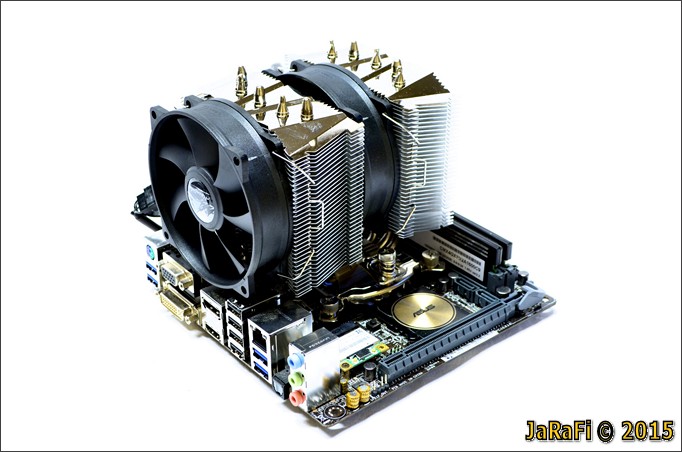

Ein paar Kandidaten hab ich mir natürlich schon mal durch den Kopf gehen lassen, hier mal meine Gedanken dazu....
Noctua NH-C14S - "lange Zeit" mein Favorit bei der Variante mit dem Lüfter auf der unteren Position, ob blasend oder saugend besser wär würd ich dann mal testen
be quiet! Dark Rock TF - finde ich sehr interessant, allerdings hat er 131 mm Höhe, da bleiben nur 4 mm Platz zum Ansaugen. Hier wäre wieder der Schornstein Mod in Erwägung zu ziehen, allerdings würd ich ungern Luft ungefiltert von oben hinein saugen lassen, dann lieber Lüfter drehen, 2 x 120 als intake und der Dark Rock pustet den Staub nach oben raus...
Oder doch n Tower Kühler, der dürfte die 135 mm ja komplett ausnutzen, ohne Probleme zu haben und könnte dann hinten statt oben rauspusten.
