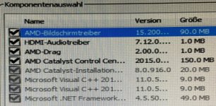

Ich bekomme bei der Treiber Installation immer den gleichen Fehler. Siehe Bild (Fehler).

Habe den Treiber Benutzerdefiniert installiert. Dort fällt dann das Problem auf.
In Bild 2 sieht man wie es normalerweise aussehen sollte.
Wenn dieser Fehler auftritt ist in dieser Auswahl nur der HDMI-Audiotreiber und die beiden Catalyst Installationen auswählbar.
Der Fehler tritt bei beiden Treibern auf, einer von beiden reicht und das Problem taucht auf.
Weiß jemand wie ich das Problem lösen kann in Windows 7 ?

Die Fehlermeldung besagt, dass der Installationmanager nicht installiert werden kann.
DotNetFramework 3.5 installieren oder/ und den Treiber manuell installieren - auf die GK gehen - Treiber installieren- von disk - Verzeichnis angeben (noch mal für den HDMI -Sound Teil).
