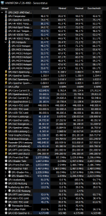

10. Grafiktreiber ohne Adrenalin installiert
11. verschiedenste Einstellungen im Grafiktreiber

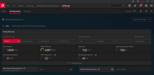

12. Undervolting der GPU, Power Limit auf min. und max. getestet sowie max. GPU Takt reduziert
13. Windows 10/11
14. diverse regedits, die ich zu vergleichbaren Problemen im Netz gefunden habe (unter anderem UPLS deaktiviert)
Leider hatte alles keinerlei Auswirkungen auf das Abstürzen des Treibers oder die Artefakte.
