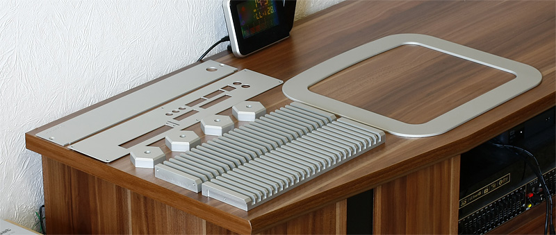

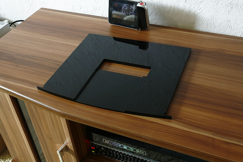

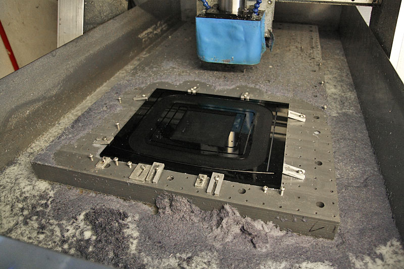

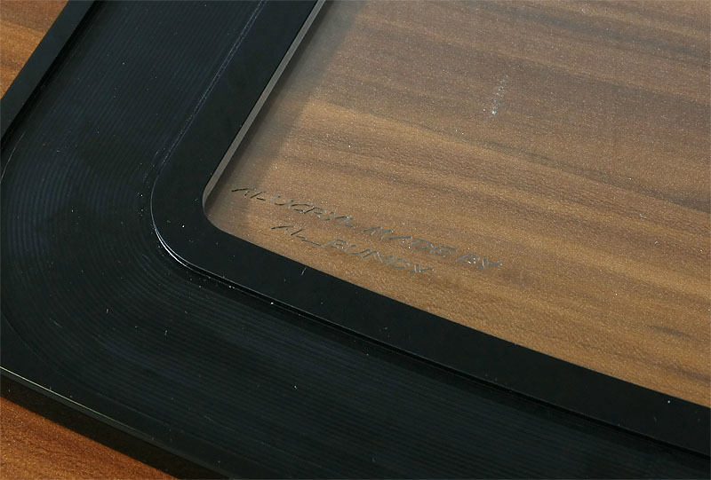

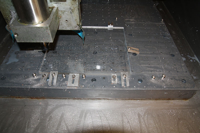

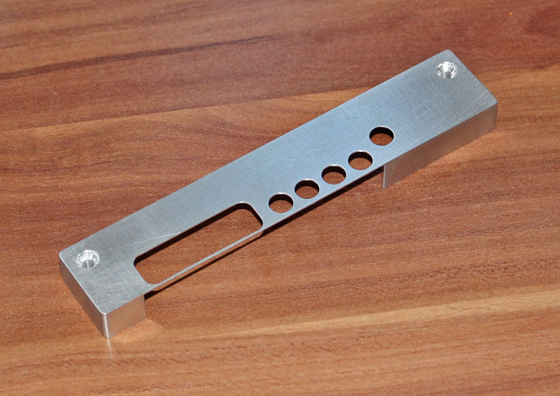

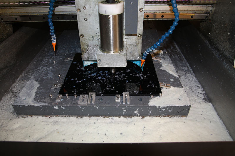

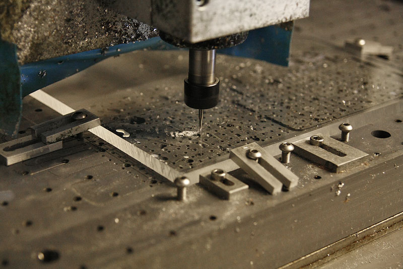

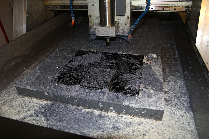

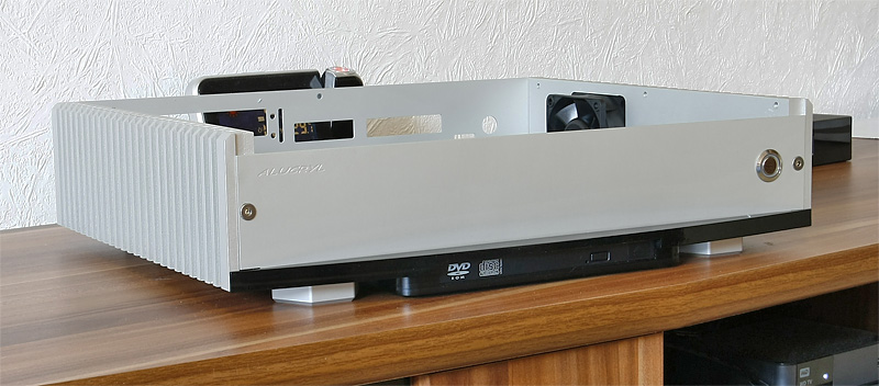

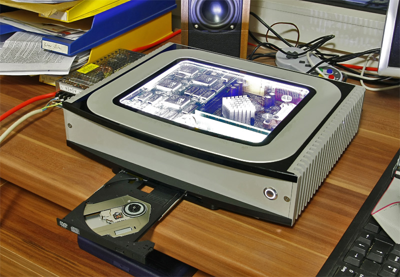

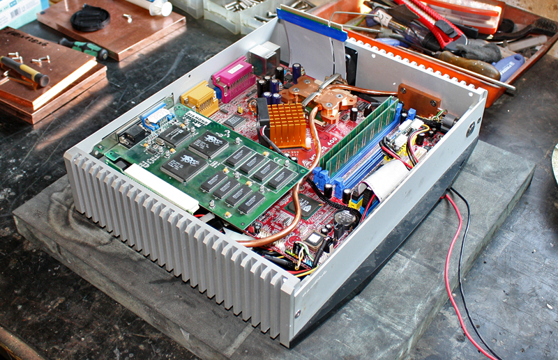

Hallo,
heute möchte ich euch einen Casecon vorstellen mit den Thema 3DFX - Passivkühlung und platzsparender Casecon.
Ziel war es einen Retro PC aufzubauen mit denen man alte 3DFX Klassiker spielen kann sowie die Spiele um die Jahrtausendwende.

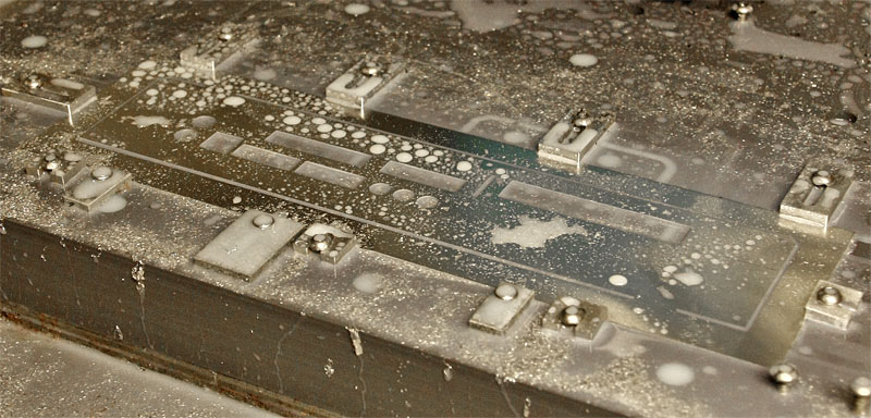

Alles sollte so leise und platzsparend wie möglich sein und das Gehäuse sollte eingermaßen ansprechend aussehen.
Das Ziel wurde für meinen Geschmack zu 100% erfüllt.

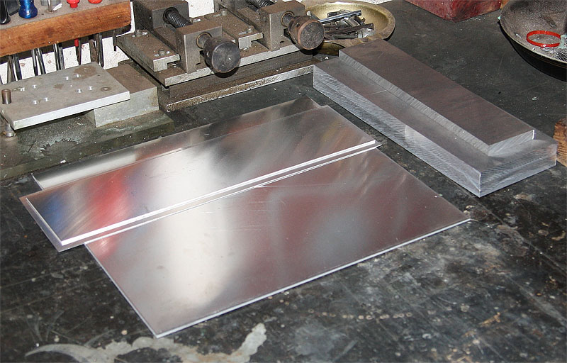

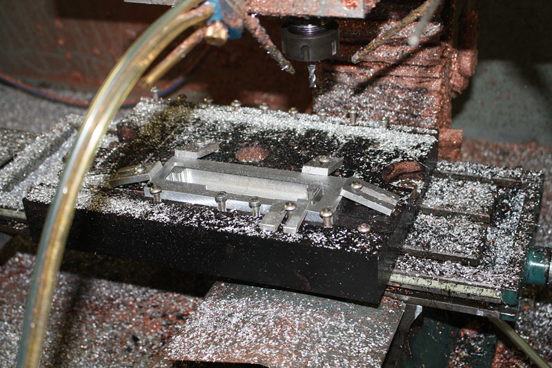

Die Bauzeit und Planung umfasste ca 200 Arbeitsstunden. Ebenfalls 200h Arbeitsstunden wurden dafür verballert um Treiber zu testen
und die richtige Soundkarte, Mainboard, Grafikkarte auszusuchen. Denn es gab heftige Tücken.
So wollten einige Boards dass IDE SSD Flashmodul nicht. Einige Grafikkarten mochten Quake Place of Darkness nicht.
Einige Spiele mochten diverse Soundkarten nicht. Auch mit den 3DFX Karten habe ich herumgetestet.
Sowohl Voodoo3 als auch Voodoo2. Allerdings wurde es aus Kompatiblitätsgründen eine Voodoo1.
Auch die Wahl der CPU war grenzwertig. Einige Boards mochten keine Mobile CPU's.
Einige Spiele funktionierten auch nur mit diverse Patches... Also das anspruchsvolle daran war es nicht ein Gehäuse zu designen,
oder es zu fertigen, sondern die Wahl der richtigen Treiber und Hardware. Aber auch das Betriebssystem. Win95, 98 und Xp wurden getestet.
Schlussendlich wurde es Win98 SE. 200h für dieses Thema sagen da eigentlich schon alles.

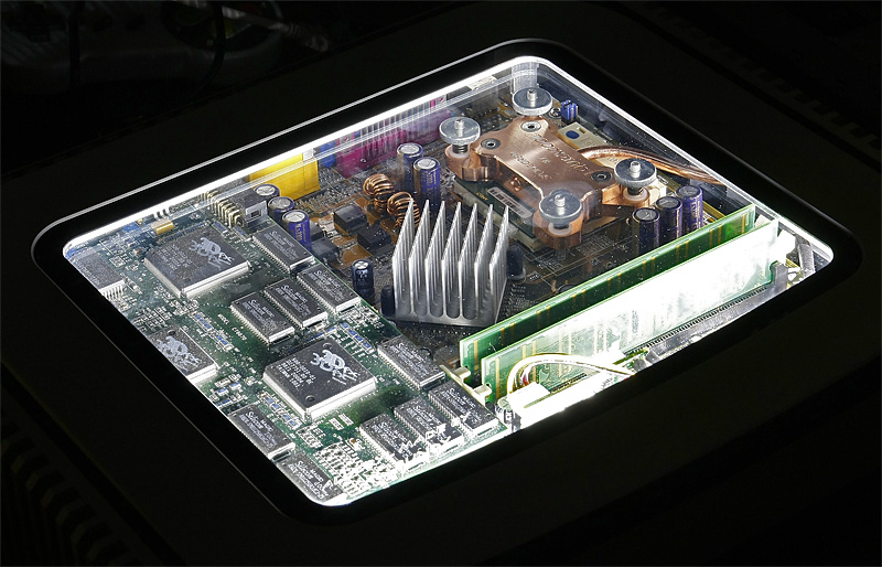

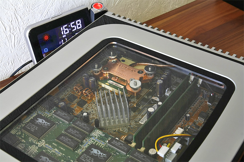

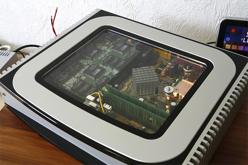

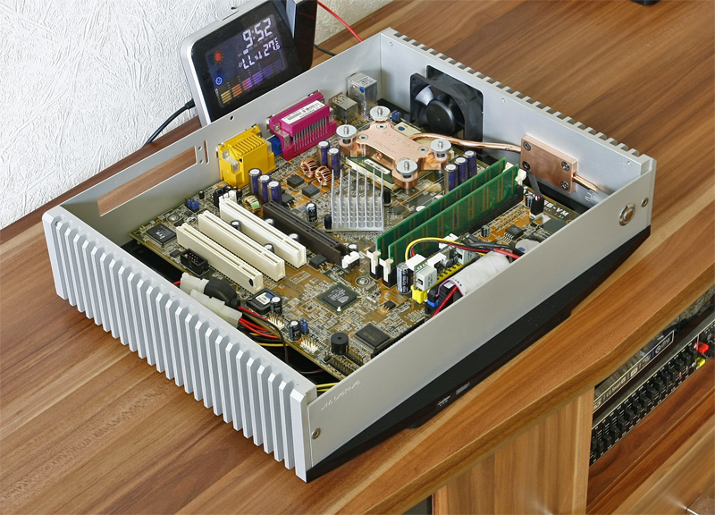

Hardware:
Biostar M7NCG400 (IGP: Geforce 4MX)
Athlon XP-M 2500+ @ 1.45V ( läuft aber mit 1328MHZ ( 8 Multiplikator) @ 1,35V weil die Kiste sonst zu warm wird)
2x 256MB PC 3200
Slim Dvd Brenner
32GB SSD Flashmodul
150W Pico PSU
Diamond Monster 3D Voodoo 1 4MB PCI
Sound Blaster Live (Ur-Version)
Windows 98SE
Direct X 9C
Q242937 Patch
NUSB36A_DE
Detenator 56,64
Diamond 4.10 01.1600
nforce 2.41
wenn nötig alc850_6240 (Original Biostar Soundkartentreiber) bei Soundproblemen
Soundkartentreiber für Soundblaster Live aktuell noch unbekannt.

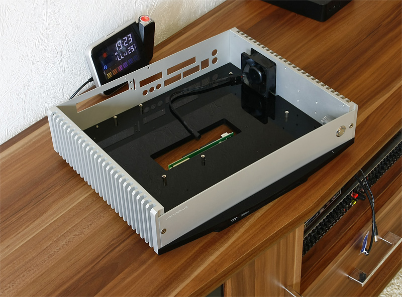

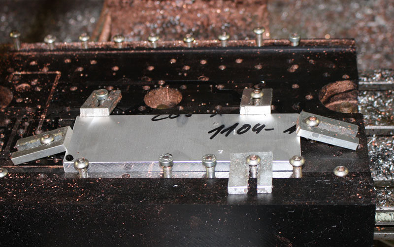

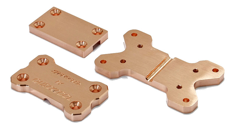

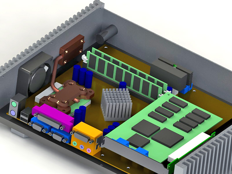

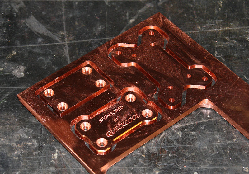

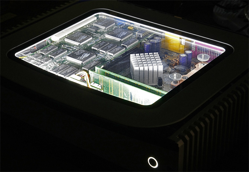

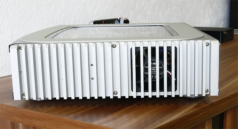

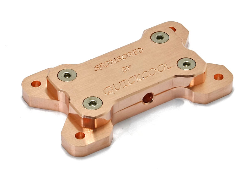

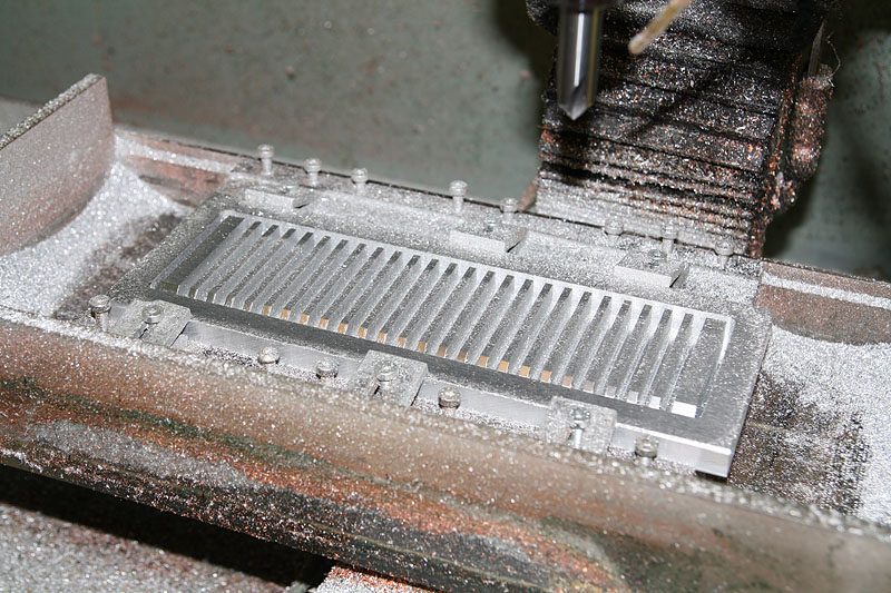

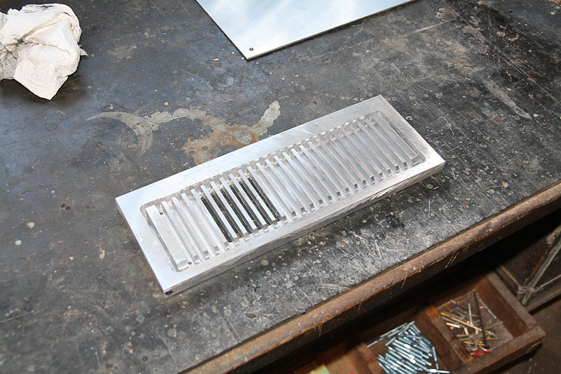

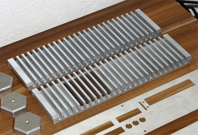

Zunächst habe ich für die Kühlung nur eine 6mm Heatpipe eingeplant. Praktisch war das aber zu wenig. Des wegen habe ich mir eine zweite Pipe gekauft.
Nun sind die Temperaturen im gelben Bereich. Die erste Heatpipe hat übrigens Quickcool gesponsert. Danke übrigens nochmal an diese Stelle.
Aquatuning ware zu geizig und wollte keinen Lüfter, Einschalter und LED Light sponsern ( Die mögen nun mal keine "konkurrenten" [ auch wenn deren Projekte hochklassig sind])
Die Temperatur liegt bei 3dmark 2001 nun aktuell bei max 52°C. Das ist ok. das Gehäuse wurde nach der Fertigung noch eloxiert. Zumindest die Aluteile)
3DFX Spiele
sind aktuell Carmageddon, Quake, Shadow Warrior, Hexen 2, GTA, POD, Resident Evil, Turok,
Die restlichen Spiele laufen alle unter D3D außer Redneck Rampage und Starcraft. Das einzige Spiel was ich bisher nicht zum laufen bekommen habe ist Sega Rally.
Die Version die ich gekauft habe ist wohl zu neu ( für XP und Vista).

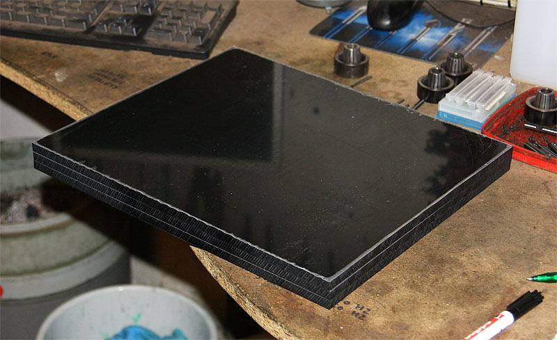

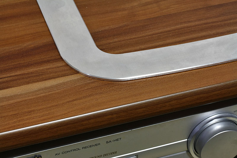

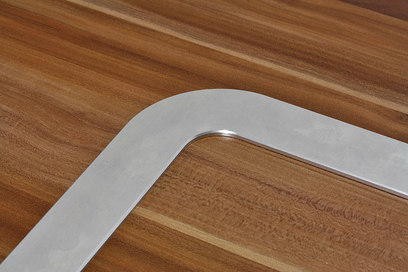

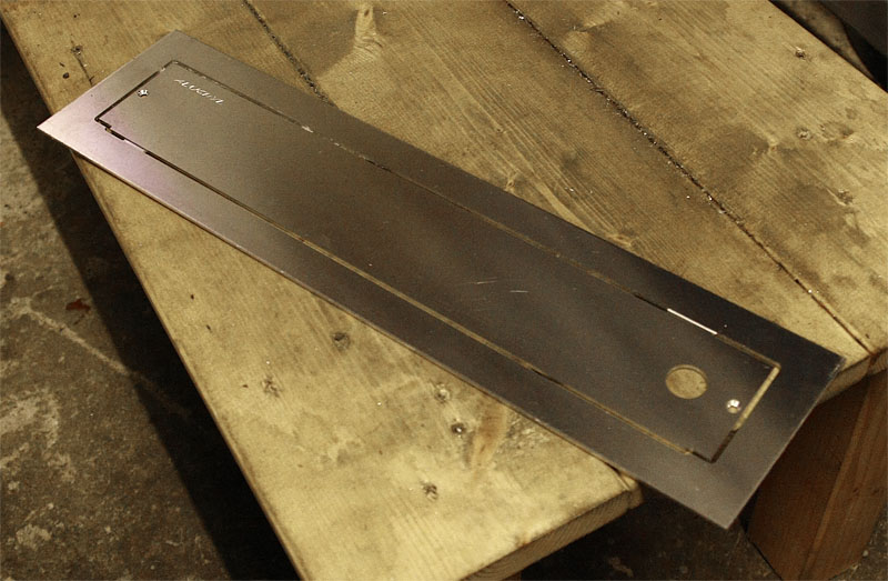

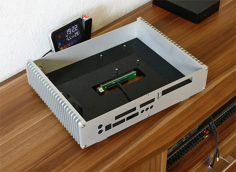

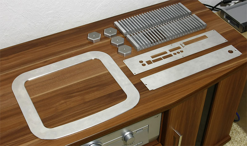

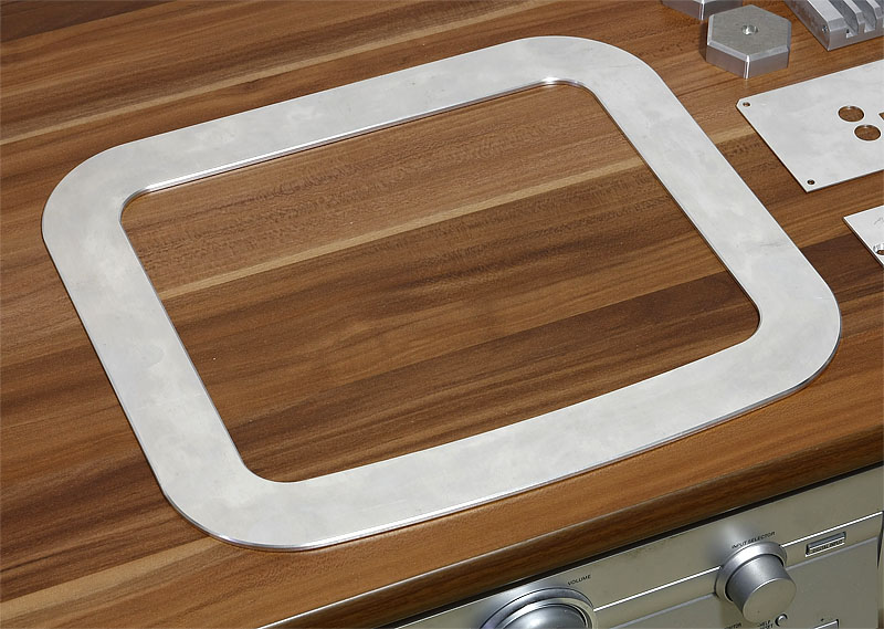

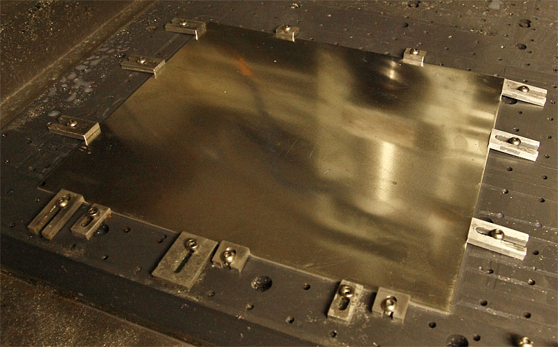

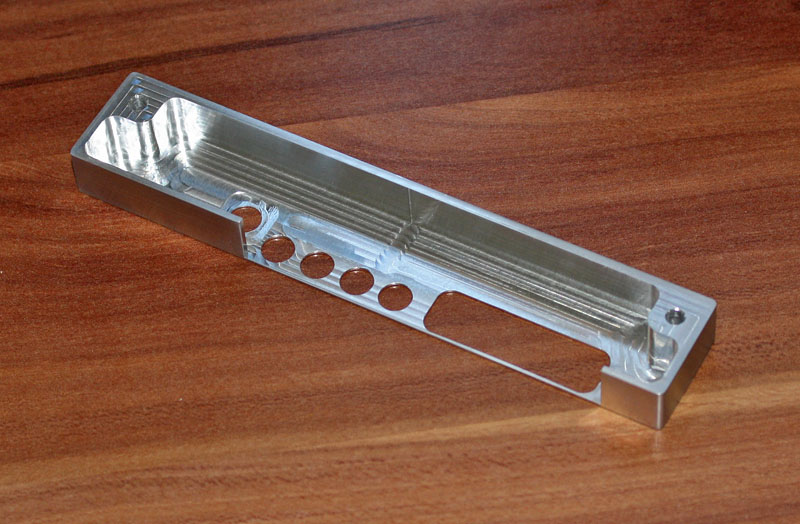

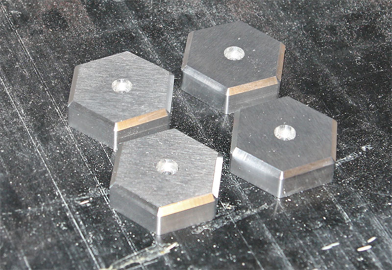

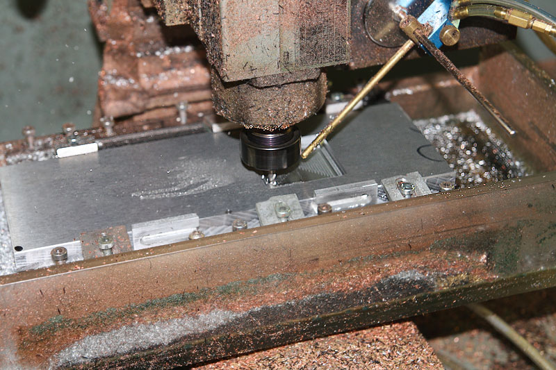

Aber kommen wir mal zu den Bildern. Das ist der Stand bis 2014.
1-jpg.1040576

AW: Alucryl - CNC - 3dfx - Casecon - Passiv gekühlt

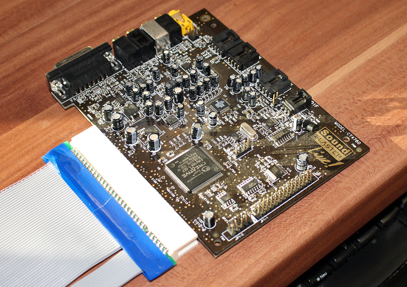

Update bis 2016:

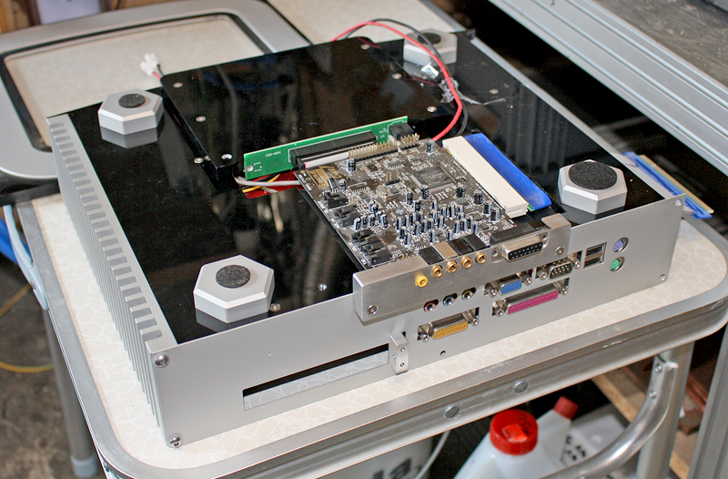

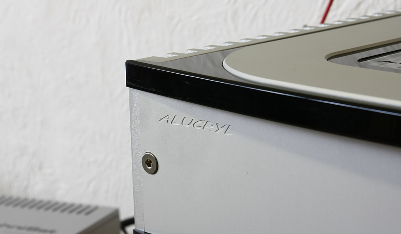

Da ich nun auch bei den Dosspielen Musik haben wollte (Soundeffekte ging mit der isc allerdings keine Musik)
begab ich mich nochmals etwa 50h auf die Strümpfe um eine geeignette Soundkarte zu finden. Vor ca 3 Jahren kam ich dann zur Soundblaster live.
Leider kann ich mich nicht mehr errinnern welcher treiber benötigt wird. Aber das finde ich die kommenden Tage noch...
Ich plante eine externe Soundkarte ein.
Update: 2019

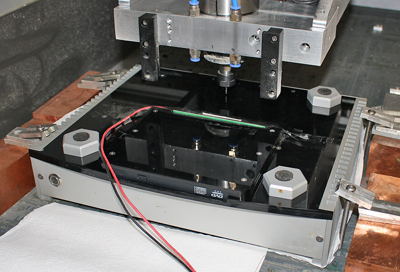

Heute habe ich es geschafft das Gehäuse zu bearbeiten und die Soundkarte eingebaut. Leider ist die Risercard zu kurz und das alte CD-Rom Audiokabel benötigt einen Y Adapter.
Das Problem sollte sich in den kommenden 2 Wochen lösen lassen. Dann weiß ich ob sich die Mühe gelohnt hat.
Danke für eure Aufmerksamkeit.
Gruß Marc

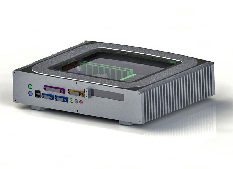

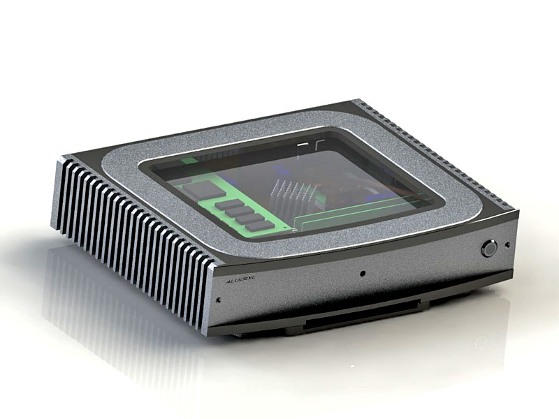

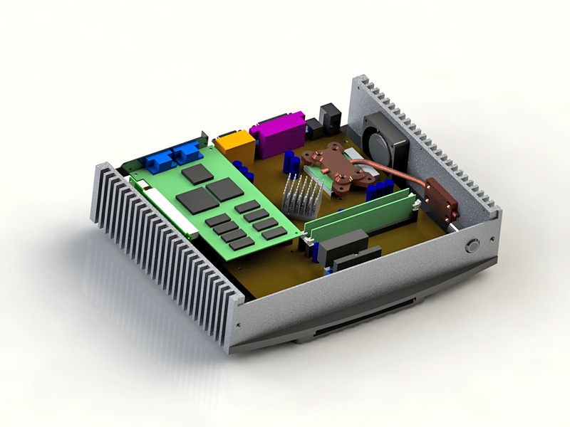

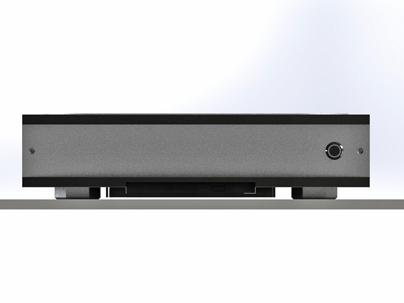

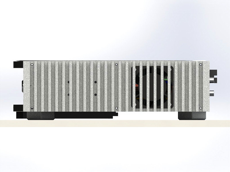

Klasse Teil.

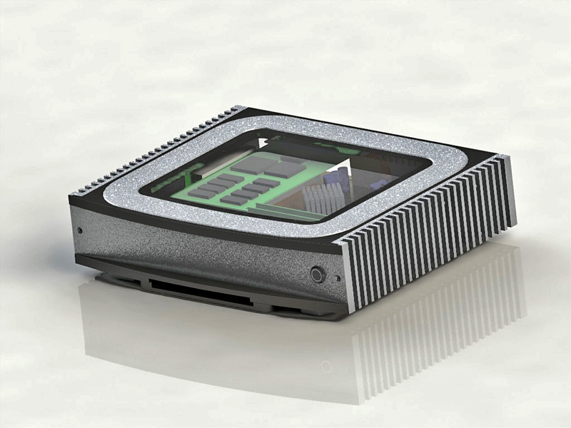

Darf man fragen welches Programm für das Prototypen Design verwendet wurde?
Und wo ca liegen die Kosten für das Gehäuse an sich, Material usw.? (Natürlich ohne Arbeitszeit ;))
Hier gibt es nur eines zu sagen: holy fu**ing sh*t schönes Ding du!
Klasse Teil.
Solidworks
Material ca 250€.
Hardwarekosten ca 700€.

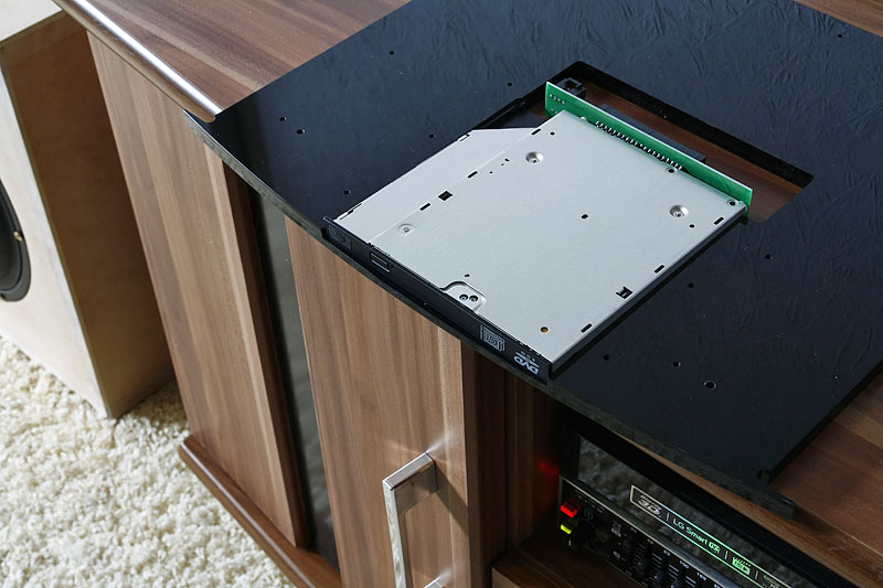

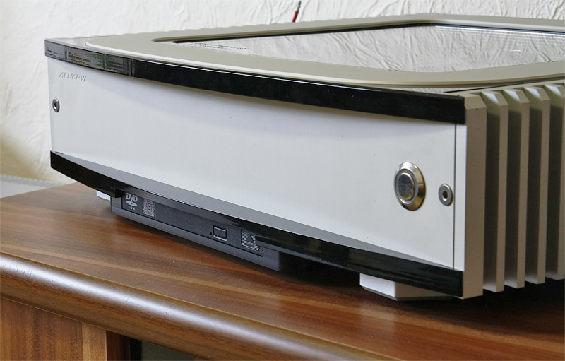

Von wo saugst du Außenluft an? Durch die Kabeldurchführung im Boden?
Ja unten am DVD Laufwerk

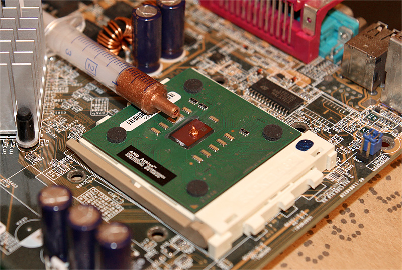

Schöne Arbeit.

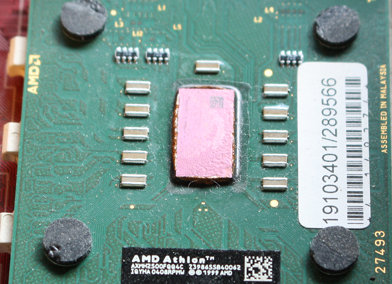

Wie heißt die rosarote Wärmeleitpaste?
Hier gibt es einen Patch:
The Patches Scrolls | Patch | Sega Rally Championship | patch 2.1.
Danke für den Link.
Die Paste kommt von Coollaboratory. Wie die heist weiß ich leider nicht-.-

Dein Projekt ist wirklich gut durchdacht und sieht Klasse aus. Abo lass ich dir dann mal da ;)

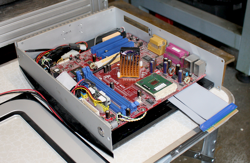

Hi, viel wird es wohl nicht mehr zu berichten geben. Die Risercard war Mittwoch Mittag noch in den Staaten und war Freitag Mittag hier.
Kp wie die das gemacht haben.... Anyway. Risercard ist eingebaut und die Radeon 6800Pro läuft wie ein Uhrwerk.
Aktuell fahre ich weitere Benches wegen dem Lüfter und den Poti. Der 40mm Netzteillüfter muss auf 100% drehen.
Ansonsten geht die Kiste wieder aus :-(
Aktuell liege ich bei 50°C @ 1Ghz mit Graka. Bei 1.8Ghz kratze ich vermutlich an die 60°C marke. Stört Graka und CPU aber nicht.
Ich hoffe das beide Gehäuselüfter weiterhin auf 50% drehen können. Die liegen dann in einen nicht hörbaren Bereich.
Ich freue mich riesig das die Risercard funktioniert und das das System nun stabil ist. Der 40mm Lüfter macht etwas krach, aber ok.

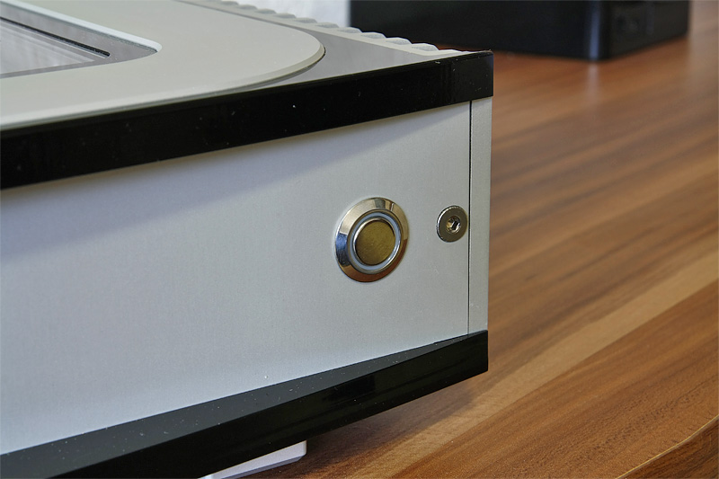

Einen Abstrich muss man hinnehmen. Der Drehknopf wird im Januar eloxiert.

Sehe ich richtig, du hast 3 Lüfter verbaut? Sind die beiden bei den Grafikkarten einblasend oder als Kanal, also einer rein der andere raus?

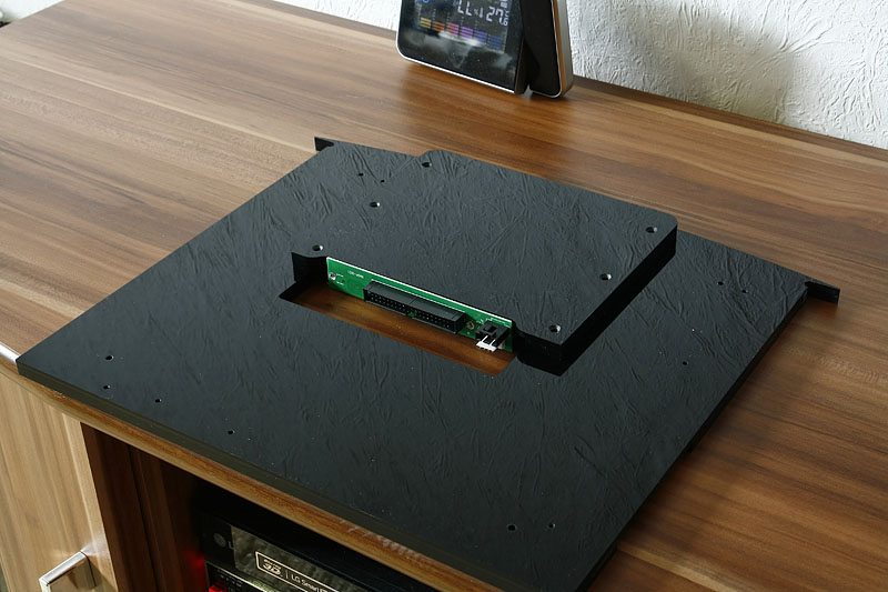

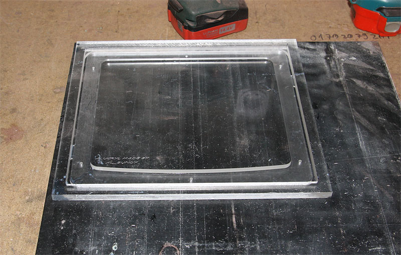

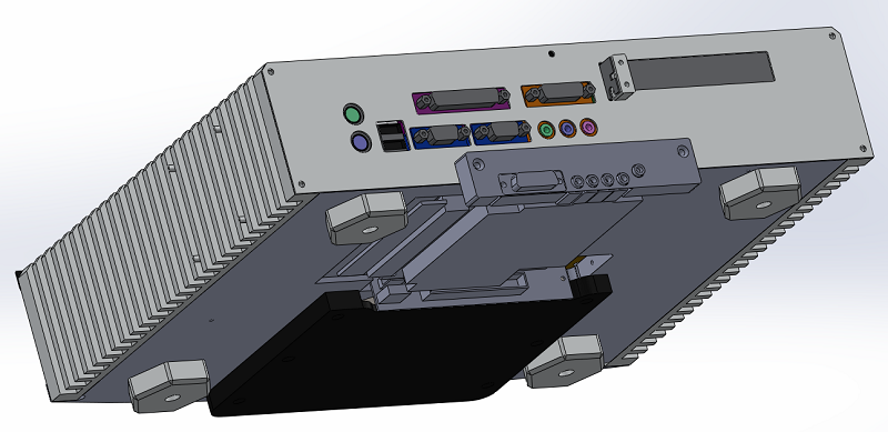

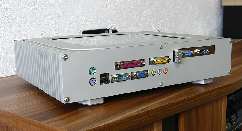

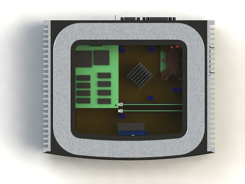

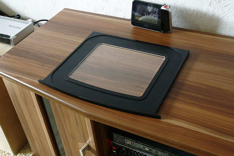

Somit habe ich das Board mal vermessen und in CAD ins Case eingefügt. Des weiteren soll es nun auch FrontUSB geben, die ENSonic SB128 PCI wurde mit eingebaut und die Kühlung wurde geupdated. Ich werde neue Kühlerkörper für die CPU und Chipset fräsen müssen dabei werde ich 2Stk. 5mm Heatpipes die aktuell drin sind noch weiter benutzen. Eine 6mm Pipe muss ich noch bestellen.
Es sieht so aus das ein neues Window rein muss da das Netzteil an einer anderen Stelle rückt. Der Lüfter muss direkt über das Netzteil platziert sein. Leider. Im Case ist es zu heiß für das Netzteil. Vermutlich. Durch den Plattformwechsel spare ich etwa 20W TDP. Zusätzlich können keine normalen Rammodule mehr eingebaut werden da sie gegen die Graka stoßen. Also musste ich mir low Profile Ram organisieren die ich bei Electromyne gefunden habe. Aktuell sind 2Stk. PC3200 512MB Module drin. Leider gibt es die nicht mehr am Markt. Bei Elektromyne habe ich jedoch 256MB Module gefunden. Das reicht noch für alles aus was ich machen möchte. Höchstanforderung ist GTA Vice City.
Ein bisschen Kopfschmerzen bereitet mir noch die Msata 256GB. Das System lagged ab und zu etwas. Muss mal schauen ob es tatsächlich an der Platte liegt und wenn ja ob man das irgendwie gepatched bekommt. Inzwischen gibt es für jede Komponente noch 2 Ersatzteile. Falls mal was kaputt geht kann ich problemlos tauschen. Die Außnahme stellt eine PCI Risercard wovon ich nur eine Ersatzkarte habe und die AGP Risercard aus den Staaten die für 100USD völlig überteuert ist. Aber ich hoffe mal dass dahingehend alles die nächsten 20 Jahre halten wird.
Auf jeden Fall kein Vorteil wenn man Anfang der 2000er hängen geblieben ist. Da versenkt man nen haufen Geld und Zeit für Elektronikschrott. Aber zumindest haben wir es bald geschafft. Dos funktioniert, 3DFX Unterstützung und auch Spiele bis 2005 können ruckelfrei mit höchster Kompatibilität gespielt werden. Inkl. Midisound/FMSynth. Ist wohl eines der längsten PC Projekte überhaupt aber whatever. Sieht gut laus is, leise und macht Spass.

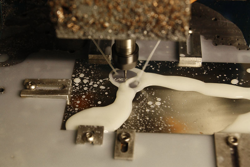

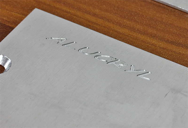

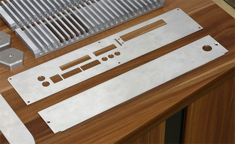

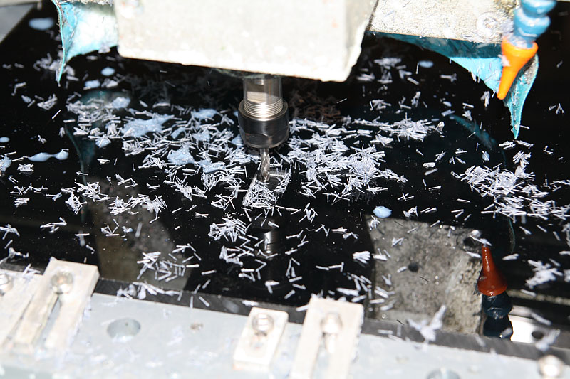

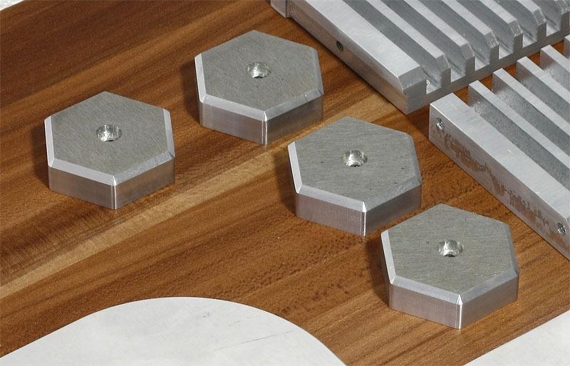

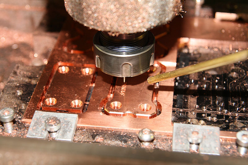

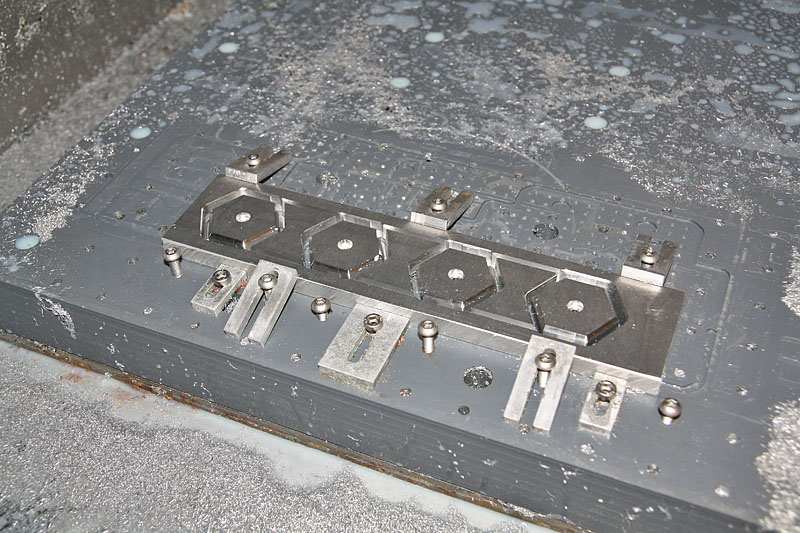

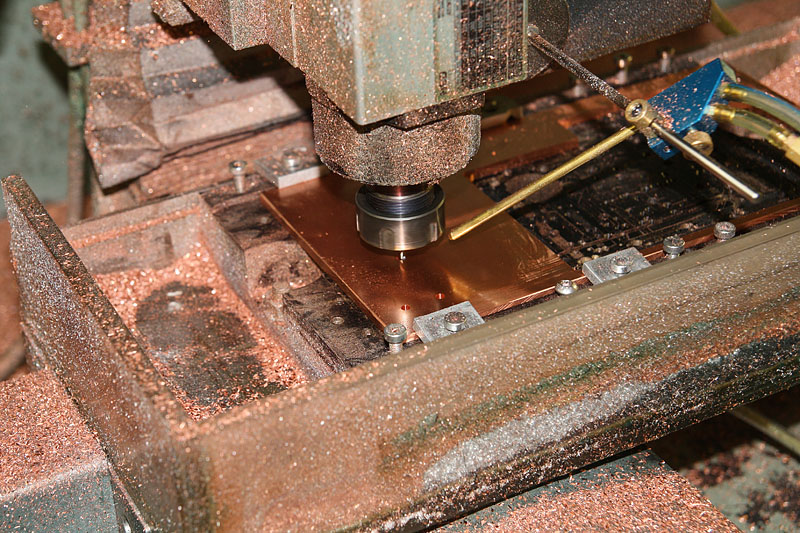

Ich versuche die 3 Aluteile im nächsten Monat zu fräsen. Dann kann ich die zum Nickler schicken und kann gleich die Teile eloxieren lassen. Unter anderen auch den Drehknopf des Potis.
Hi,

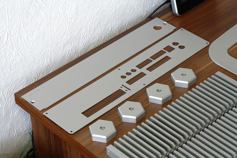

im Groben und Ganzen bin ich mit den Fräsen mehr oder weniger durch. Ich muss nur noch das Window aus den Deckel rausfräsen und das neue Window fräsen. Da kann ich ohne Praxistest aber nichts machen da sich dort erst entscheidet ob das Netzteil aktiv gekühlt werden muss.

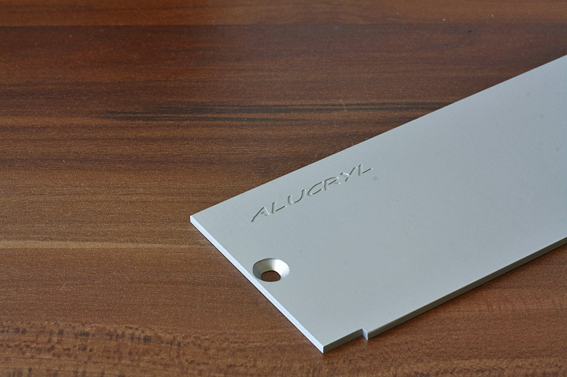

Alle Aluteile gingen zum Eloxierer, und der Passivchipsatzkühler sowie die Heatpipeaufnahme gingen zum Galvaniker. Eine neue 6mm Heatpipe wurde bestellt, gebogen und wartet nun auf die Montage.

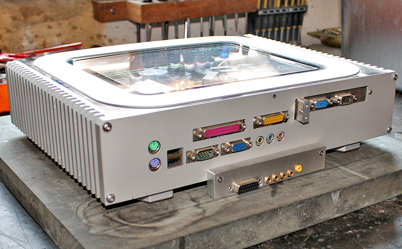

Front USB passt. IO Shield des Boards passt außer RJ45 was ich aber nicht brauche. Die MSATA SSD mit IDE Anschluss ist schon verbaut und passt wie Arsch auf Eimer.
Morgen versuche ich den Rest einzubauen und möchte schon mal Windows 98SE installieren und schauen obs im Groben und Ganzen funktioniert. Es ist noch viel Arbeit. Speziell Lötarbeiten da ich keine 70Kilometer Kabel im Case haben will. Ich bin absolut gespannt was damit geht.
Ich habe 8mal mehr Festplattenspeicher und schnellere Komponenten. Spare mir rund 10-15W die ich nicht mehr abführen muss sodass es sehr gut möglich sein kann das ich das Netzteil tatsächlich passiv betreiben kann. Größtes Problem wird wieder der Zusammenbau der Kühlung mit den Heatpipes L Das zieht mir jetzt schon die Farbe ausm Bart… Wenn keine großen Überraschungen kommen dann ist das Projekt nach über 10 Jahre endlich erfolgreich abgeschlossen J
Jetzt gibt’s aber erstmal pix.
Die ganze Nummer hat es mir mal wiedre nicht einfach gemacht. Den Krempel ins Gehäuse geschmissen und wollte starten. PC geht eine Sekunde an, dann wieder aus. Ersatzboard rausgeholt, Pin 1 am IC abgelötet. Das selbe Problem. Ersatzboard vom Ersatzboard rausgeholt und im Originalzustand gelassen. Läuft. Ersatzboard Pin 1 wieder angelötet und läuft. Alles eingebaut, auf einmal gabs nen leckeren Blackscreen. Dann die Kiste mit IGP zum laufen gebracht. Das Ersatzboard vom Ersatzboard wieder rausgeholt und ne Ersatzgrafikkarte getestet. Funzt. Mhm… Dann mal mit Risercard. Funzt nicht O.o Dann mal die Risercard gerade gebogen, funzt auf einmal. Dann wieder zurück zum Hauptsystem und Risercard und Grafikkarte eingebaut. Läuft.
Voltmod ist warum auch immer nicht mehr möglich. Im Originalzustand des Boards ist es im Bios gelockt. Pin1 am IC ablöten = Blackscreen. Und Widerstand abgelötet + Pin 1 am IC entfernt auch Blackscreen. Was nich sein darf da es vorher schon lief. Siehe Update vom 23.07.2022. Zwischendurch hat auch der DVD Brenner rumgezickt. Ging nicht richtig auf. Dann bisschen mit Papier unterfüttert und festgestellt das das auch nich ging. Draht drunter gepackt. War zu dünn. Dann 2mm Plexi auf die cnc gespannt und mitten inner Nacht die Nachbarn genervt. Schließt nun wieder perfekt. Deutsche Wertarbeit J
Dann gings zum Systemcheck. Ältere Games wie Shadow Worrior und Carmageddon liefen mit der Voodoo nicht. Warum auch immer. Immer der selbe Treiber die letzten Jahre verwendet… Tomb Raider 2 und Resident Evil funktionieren aber gut. Quake sieht etwas komisch aus. Da muss ich später Softwareseitig nochma ran. Aber gut das grundsätzlich die Voodoo funzt.
Dann gings an den Midisound. Mit der SB128 habe ich nicht die allerhöchste compatibility aber es läuft. Endlich lecker Midisound in Blood J. Danach geht’s ans benchen. Zuerst im offenen Case. Mit CPU Burn lag ich bei 50°C chipset und 54°C CPU. 3Dmark 2001 Nature im Loop auf Highdetails nach einer Stunde 54°C chipset und 58°C CPU. GPU hat leider keine Sensoren aber sollte bei etwa 60-65°C liegen wie zuletzt auch. Dabei habe ich ganz vergessen zu erwähnen dass ich noch eine 6mm Pombackplate gefräst habe und 5mm Abstandshalter damit man die Heatpipefassung sicher und gleichmäßig montieren kann.
Dann Generalprobe. Case geschlossen. 3Dmark 2001 Nature im loop 57°C chipset und 60°C cpu. Unter CPU burn sind es 57°C chipset und 60°C CPU. Also unverändert. Beide Gehäuselüfter laufen auf 100%. Sind aber nicht störend. Netzteil aktuell noch passiv gekühlt.
Dann mal mittels Infrarotthermometer die Temps geprüft. Rechter Passivkühler ist 2°C wärmer als der linke Passivkühler. Rechter Kühler hat eine 5mm Heatpipe und eine 6mm Heatpipe. Linker Kühler hat eine 500mm lange 6mm Heatpipe wo am Ende eigentlich nicht mehr viel ankommen darf. Tuts aber J Die Passivkühler sind etwa 5°C kühler als die Heatpipeaufnahme über die CPU. Die Verluste sind ergo relativ gering. Damit bin ich mehr als zufrieden. Insbesondere da ich keinen Lüfter über das Netzteil platzieren muss so wie es zuvor der Fall war.
Aktuell gibt’s noch 2 Probleme. Ein Neustart des Systems ist nicht möglich. Er fährt normal herunter und dann gibt’s nen geschmeidigen Blackscreen. Mit dieser Nummer werde ich mich jetzt aber keine weiteren 10 Jahre rumplagen. Das bleibt jetzt so. Und ich bekomm den Casedeckel nicht mehr 100% zu. Ich muss nen neuen Casedeckel fräsen. Da ich weder Bock noch Zeit habe in den nächsten Monaten passiert das vermutlich erst frühestens in 1-2 Jahren.
Im Groben und Ganzen war das Update nen voller Erfolg auch wenn mal wieder alles ganz anders kam. Den ganzen Stress mit den Blaccreens und Hin-und-her-testerei hätte ich natürlich nicht gebraucht. Ich bin glücklich dass ich nichts gekillt habe und das bis auf Casedeckel soweit alles gepasst hat. Ein großer Dank geht noch einmal an die Firma Impacts.de die mir eine Rohrbiegezange zum biegen der Heatpipe gesponsert haben. Ich weiß nicht wie ich 38Jahre alt ohne so eine Biegezange geworden bin. J Geil is auch das die MSATA SSD nen Temperatursensor hat. Kommt selten mal über 65°C. Endlich nen haufen Platz für die ganzen Retrogames J
Ich installiere jetzt mal Netframework 2 und räume den Stall wieder etwas auf. Muss mich auf die nächste Wasserkühlerproduktion weiter vorbereiten. Nächstes, finales Update dann vermutlich im Jahre 2048 ( neues Window) . Anbei die Pix.
PS: Deckel passt doch. Alles bisschen Passgenau gefräßt an der GRaka. Lol. Nichts desto trotz muss das Windows ersetzt werden. Irgendwann… Arbeit sparen gefällt mir. Da bin ich ganz vorne lol

https://www.liquidextasy.de/files/alucryl/Alucryl_final/15.jpg
https://www.liquidextasy.de/files/alucryl/Alucryl_final/16.jpg
So, das erste P4MAM wo der SMD Widerstand bei R22 abgelötet wurde und am nahe liegenden IC das Beinchen an Pin 1 gehoben wurde läuft wieder. Ich habe in ein anderen Forum mal nachgefragt welche Lötkolben man dafür einsetzen kann da ich mich mit meinen großen Milwaukee Akkulötkolben bei SMD Bauteile wegen zu großer Spitze immer einen abbreche ( Siehe Parallelthread meiner AIO wo ich so einen kleinen SMD Widerstand an die CPU Rückseite mit der fetten Lötspitze anlöten musste. Hat mir 4h meines Lebens gekostet, aber läuft J Ich sag so nur: Nochmal nicht. ). Leider gibt’s auch keine kleinen Spitzen dafür. Die von Dritthersteller passen nicht.
Da auf eine Frage 200 Antworten folgten, habe ich mir in weiser Vorausschau vor einigen Wochen für diese Aktion schon eine Ersatzlötspitze bestellt die Notfalls verkleinert werden sollte. Da ja nun nichts anständiges kam bin ich 10 min in die Werkstatt, habe die Spitze in die Bohrmaschine eingespannt und dann gefeilt, geschliffen und poliert. Geschätzt hat die Spitze einen Durchmesser von 0.5mm von ehemals 1.8mm. Damit sollte es gehen. Und das tat es auch. Is zwar bissle viel Lötzinn dran, aber zumindest wurde aus den vorherigen Blacscreen zumindest schon mal ein bekannter Screen der es mir erlaubte ins Bios zu kommen. Die SMD’ Widerstände habe ich für Cents ausm Netz bestellt.
Burnintest habe ich jetzt nicht gemacht da ich dafür keine Zeit hatte. Aber zumindest bin ich zuversichtlich dass es das Board wieder tut. In ca. 15-20 Jahren, wenn die anderen 3 Boards kaputt sind, dann kann ich das mal testen J Board 4 kam unterdessen aus Ungarn fürn schmalen Schein an. Das Treiberproblem mit der Voodoo besteht nach wie vor. Setze ich mich in einigen Monaten noch mal ran. Der deutsche Inoffizielle 3DFX Support empfiehlt jedoch eine Voodoo2 mit der ich schlechte Erfahrungen machen musste.
Das Window zum Projekt muss aber weiterhin ersetzt werden. Wie gesagt wird das die nächsten Jahre nicht erfolgen. Das ist nur nice to have und ich habe noch großes vor die nächsten Jahre.
Anbei das Bild wo Anwender und Kamera unterschiedlicher Meinung bzgl. des Fokus hatten L
