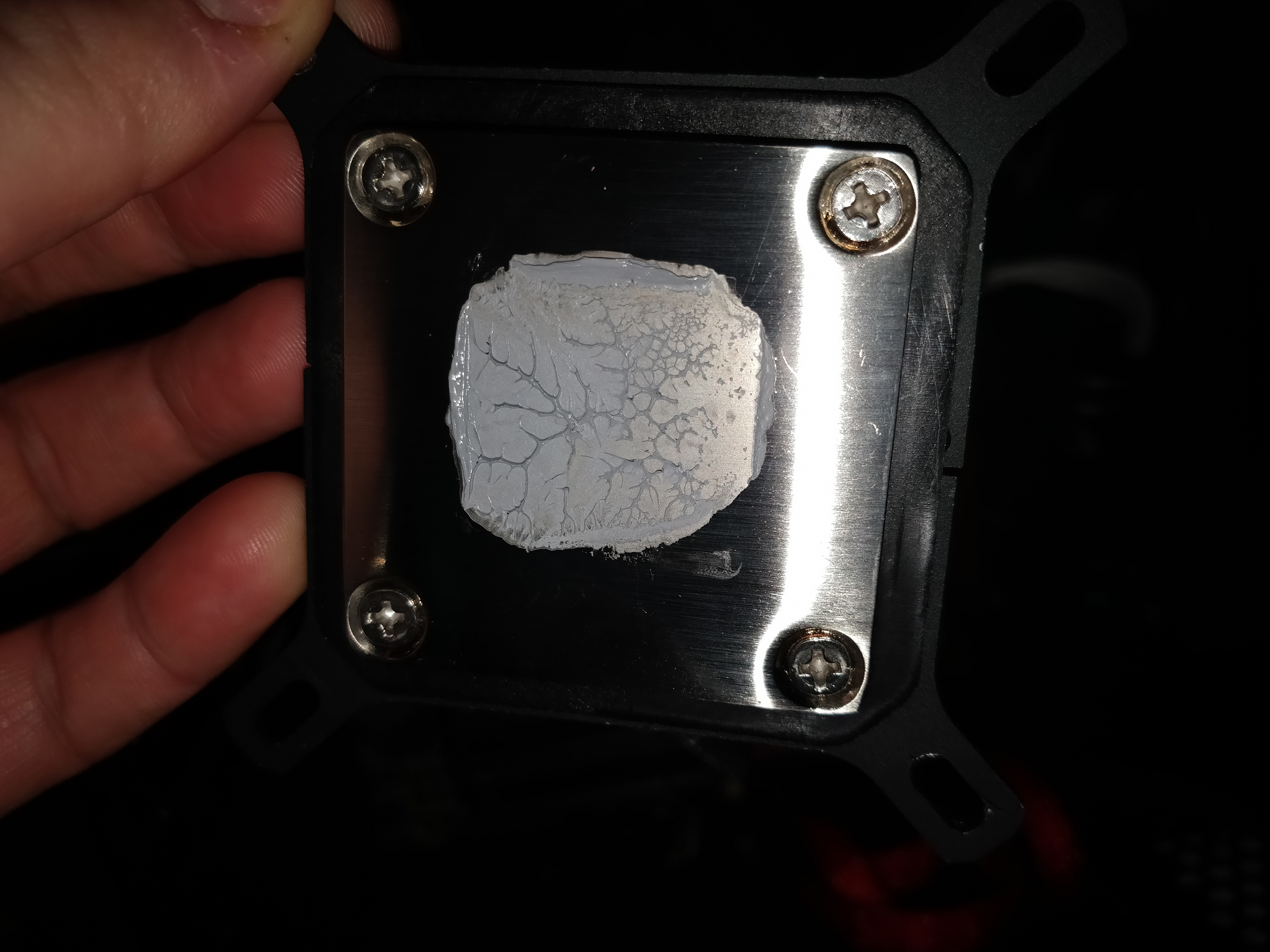

Nachdem ich alles vollständig eingebaut habe, wollte ich die Lüfterkurven einstellen für die 3 Silentwings 3 die beim Set dabei waren. Doch was mich da erwartet hat ließ mich richtig hoch schrecken. Denn im IDLE lag die CPU Temperatur bei gut 80 Grad. Ich also CPU Block runter montiert konnte jetzt aber nicht feststellen, dass kein oder schlechter Anpressdruck vorhanden ist:
Doch selbst nach nochmaligem Säubern und neuer WLP schießen die Temperaturen in IDLE alleine unheimlich hoch. Ich bin wirklich an einem Punkt, wo ich es verfluche mir dieses Set zugelegt zu haben. :wall:
Jemand eine Idee, was los sein könnte?
Ich danke euch für euren Input & Ideen.

Der CPU Kühler sieht ok aus, etwas viel WLP aber passt. Hast du die richtigen Anschlüsse am Kühler benutzt? Richtigen Eingang und Ausgang? Schrauben zum montieren immer überkreuz mit 1-2 Umdrehungen anziehen.
80°C Idle ist fast unmöglich. Welche CPU? Takt? Spannung? OC?
CPU ist ein Xeon 1231V3 ergo kein OC. Hab den Block runter genommen und neu drauf montiert. Aber irgendwie geht der Idle immer noch so hoch. Irgendwie hab ich das Gefühl, dass die Pumpe nicht arbeitet wie sie soll. Hab im Internet viele negative Berichte über die Pumpe in dem Set gelesen. Eben auch, dass diese Pumpe gern dazu neigt nicht zu starten oder mittendrin einfach mal aus zu gehen.
