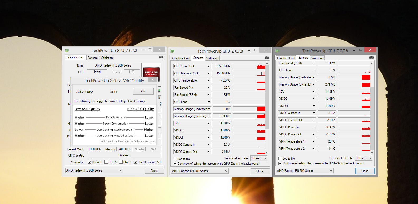

Und hält die sogar im Idle. Ich muss dann im Afterburner Reset klicken, erst dann geht die Spannung wieder runter.Ich hab die Vapor-X 290
Ist es eigentlich normal das der Takt so wild herum springt?
Ich bin aktuell nur im Windoof + Internet unterwegs und so schaut das aus:

Gibt es eine Möglichkeit der Karte beizubringen im Idle auch im Idle zu sein? Die erreicht so nämlich auch gerne mal 50° während dem "nichts-tun" und das nervt mich ein wenig.
Zudem sind mir andere Anomalien aufgefallen:
Takte ich z. B. den Speicher auf 1500MHz, was in Spielen und Benchmarks stabil bleibt, erhalte ich bei Youtube z. B. oder Flash-basierten Spielen einen Blackscreen, welcher sich nicht rückgängig machen lässt, außer per Reset-Schalter.
Warum ist der Takt in Spielen und Benchmarks, aber nicht im "Idle" stabil? Hat das auch was mit dem oben genannten "Problem" zutun?
Dann passiert es manchmal, dass die Spannung automatisch viel zu hoch eingestellt wird. Ich stelle z. B. 1100MHz Coretakt ein, was mit Standard-Spannung funktioniert (die liegt irgendwo zwischen 1.148 und 1.172V, das verändert sich jede Sek.). Ab und zu legt der dann aber auch mal 1.219V anUnd hält die sogar im Idle. Ich muss dann im Afterburner Reset klicken, erst dann geht die Spannung wieder runter.
Den Afterburner habe ich neu aufgespielt, und in den Optionen lediglich die Spannungsregelung und Überwachung freigeschaltet.
Ansonsten ist die Karte soweit in Ordnung, nur ein OC-Monster ist sie nicht, aber das ist ok.
Das der Takt so springt ist normal. Und auch die Temperatur und der Verbrauch dabei!
Das Blackscreen Problem liegt in der Offset Spannung, unter Last reichen deiner Karte z.B. die 1,15V für einen stabilen betrieb des Speichertaktes. Im idle jedoch nicht. Der Speichercontroller sitzt mit im GPU Kern (so habe ich gelesen) daher soll der stabile Speichertakt stark von der Core Voltage ( Offset) abhängig sein! Meine Karte läuft auch in Games z.B. mit Vram 1450MHz, in Windows und Internet dann plötzlich Blackscreen. Also isgesamt betrachtet nicht stabil!

sehe ich an meiner sidebargadget das der takt dann ruhig bleibt .gif)
Ich habe PL auf 0 stehen ....auch 1150mhz werden damit immer gehalten![]()
Welchen asic haste nochmal?
Müsste ich Zuhause nach testen aber ich bilde mir ein das bei mir in Verbindung mit AB die Taktfrequenz nicht hin und her springt.Ignorier das mit dem hin und her takten im idle ....das macht es nur wenn du afterburner auf hast....sobald du afterburner schließt bleibt es ruhigsehe ich an meiner sidebargadget das der takt dann ruhig bleibt
Kannst du 1100/1400mhz mit eingestellten -12mv im afterburner stable fahren ?
Es geht mir nicht darum, dass der Takt unter Last gehalten wird, sondern im Idle!
Das der Speicher einfach mal auf seinen 324MHz bleibt und nicht jede 0.5 Sek. von 324 auf 1400 springt und wieder zurück.
Powertune zu reduzieren hat leider nicht geholfen.
Hast du denn den Refresh von GPU-z oder Afterburner auf 1,0 sec oder 0,1sec stehen?
