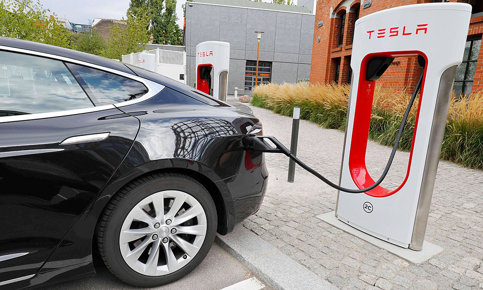

An Tesla-Säulen wird man mit einem Opel Corsa-E oder ähnlichem doch auch ordentlich zur Kasse gebeten, oder etwa nicht?
Nö, dort bezahlt ein Corsa-E Fahrer gar nichts. :D
Wie geht denn das bitte?
Kann jedes Elektroauto kostenfrei an jeder Tesla-Säule aufgeladen werden? :huh:
Es gibt auch viele Leute die meinen es gibt kein Covid 19.:ugly:
Schnapp dir mal nen E Corsa und fahr an ne Tesla Säule, wird dich nichts kosten wenn du den da anschliesst.
Wo steht da was über den Corsa-e?
[Ironie on] Achso, ich verstehe, der Corsa-e genießt bei Tesla einen Sonderstatus, so wie Model S und X die vor dem Stichtag 2017 produziert wurden? [Ironie off]
Ist das dein Ernst? :klatsch:
Liest du eigentlich meine Postings und Links?
Selbst alle Tesla-Modelle laden angeblich nicht unbegrenzt kostenlos Strom auf, siehe hier:
Es gibt nur wenige Ausnahmen, ältere Model S und X die vor einem bestimmten Datum 2017 produziert worden sind.
Daher ist es völlig absurd davon auszugehen, daß man mit einem Opel Corsa-E kostenlos an Tesla-Superchargern aufladen kann! :nene:

Warum sollte der Corsa-Fahrer was bezahlen das er gar nicht bekommt? Du kannst zwar dort einstecken wirst aber keinen Strom bekommen... die Supercharger sind nach wie vor Tesla only.
Die wollten damals nicht auf die grossen Industrienationen warten bis die sich mit Fördergeldern und Politikspielchen den Arsch gefüllt haben und irgendwas kompliziertes ausgetüftet...
Die haben einfach ein Ladenetz hoch gezogen das 1. funktioniert, 2. einfach zu bedienen ist, 3. alle gleich behandelt, 4. zuverlässig ist...
Dafür hat man halt einfach von den über 100.000€ die so ein Model S/X damals gekostet hat ein paar tausender pro Auto genommen und da investiert. Als quasi Zückerchen für die Investition haben die Besitzer von damals halt das gratis Laden bekommen welches immer weiter zurückgefahren wurde. Dafür kostet es jetzt auch nen fairen Tarif.
Alle anderen Hersteller waren auch eingeladen da mit zu machen.. das Ergebnis ist auf einer Seite Tesla und auf der anderen.. naja Ionity und Co... Kartenchaos, Tarifchaos.. das einzige das bei denen sauber läuft ist das Abschöpfen von Steuergeldern, pardon Fördergelder. Wobei auch die langsam brauchbarer werden.
Ok, also war es von JoM79 wieder mal ein Versuch mich aufs Glatteis zu führen bzw. mich aus der Reserve zu locken, hätte ich mir eigentlich denken können, aber danke das du mich mit deiner Antwort drauf aufmerksam gemacht hast und damit meine vorherigen Aussagen zu den Kosten ja bestätigst.
