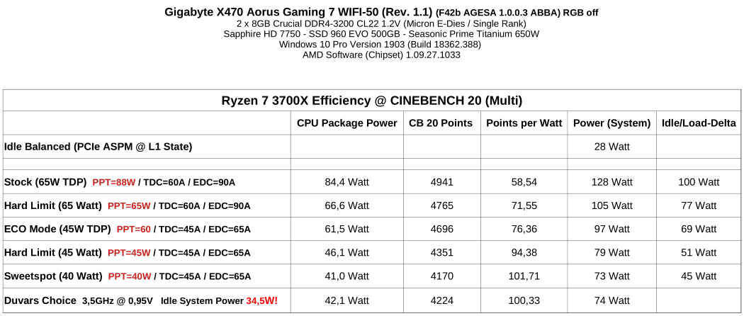

Vielleicht klärt das einige Fragen:
ryzen-9-3900x-effizienz-png.1068587

Ja nur das der 3700X keine 65 Watt braucht sondern unter einem All Core Workload 153 Watt braucht gesamtes System.
Dir ist aber schon bewusst, dass die Package Power einer CPU nur sehr bedingt mit der Leistungsaufnahme des Gesamt PC zu tun hat?
Im UEFI stellt man die Leistungsaufnahme der CPU ein, nicht die thermische Verlustleistung.
Das funktioniert bei AMD und Intel nach dem gleichen Prinzip.
