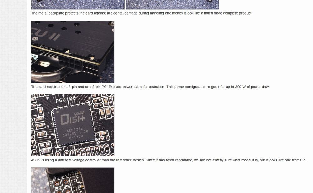

Wie finde ich raus welcher Chip auf meiner Karte verbaut ist ?
Das ist ganz einfach. Schaut auf Techpowerup vorbei und sucht nach eurer Karte. Unter dem Reiter "A Closer Look" sollte dann auch stehen was für ein Chip verbaut ist. Bei den ASUS DCII Karten ist das z.B. der "CHL8318".
Hier nochmal mit Bildern:

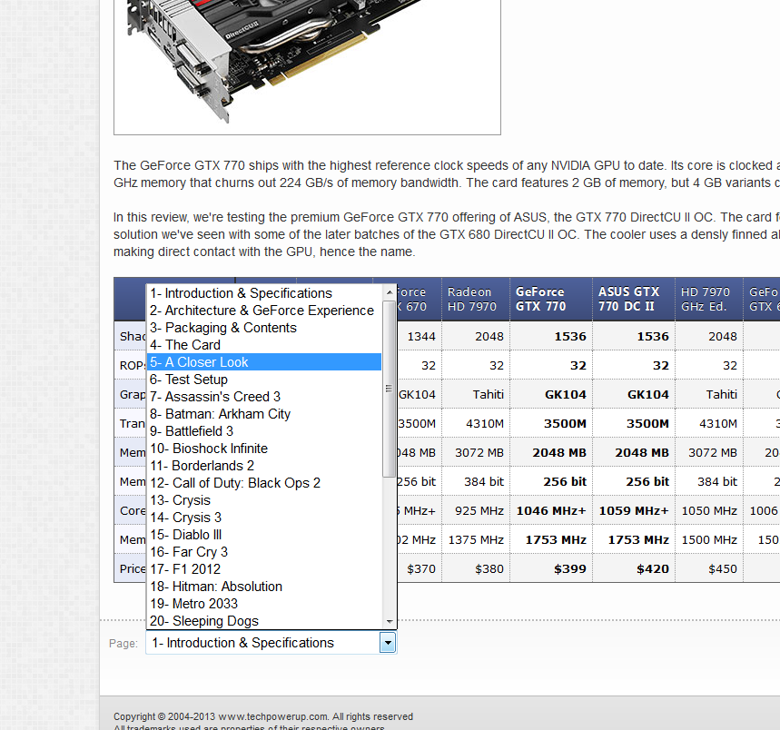

Sucht in Google nach eurer Karte. In diesem Beispiel eine Asus 770 Direct cu II.
1000x1000px-ll-0c19f34d_5uylp-png.764085
Sucht nun nach einem Review von Techpowerup. Auf der Seite scrollt ihr nach unten und klickt auf die Page Box und sucht nach "A Closer Look"
Nun scrollt ihr etwas runter und schon müsste dort euer Chip stehen wie auf dem Bild zu sehen ist.
Meistens steht das auch gleich mit dabei :)

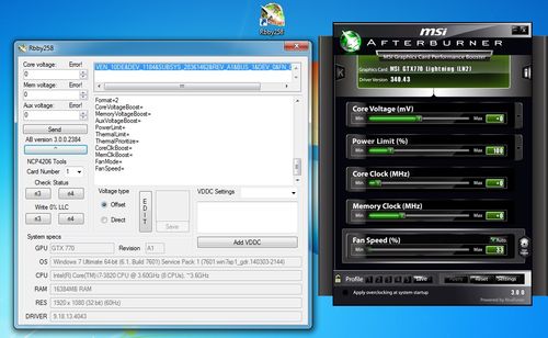

Nun startet ihr das Rbby258 Tool als Administrator! Beim ersten Start könnt ihr auswählen ob ihr per Offset die Spannung ändern wollt oder direkt eingeben wollt.
763065d1408560682-guide-rbby258-afterburner-limit-freischalten-fuer-nvidia-karten-900x900px-ll-1c4bdedf_ec45701c8e.jpeg
Danach erscheint ein kleines Fenster bei dem ihr auf Advanced klickt.
Nun erscheint dieses Fenster:
Hier klickt ihr auf "Edit" und gibt folgenden Code ein für die Afterburner Version "3.0.0.2384" wäre das dann:
AB 3.0.0
458708
45873C
458770​
Und bestätigt dann mit OK.
Zu guter letzt wählt ihr bei "VDDS Settings" euer Chip aus und klickt auf Add VDDC.
Nun sollte die Spannung über 1,212V regelbar sein. Das Programm könnt ihr nun ganz normal schließen und alles über den AB einstellen :)

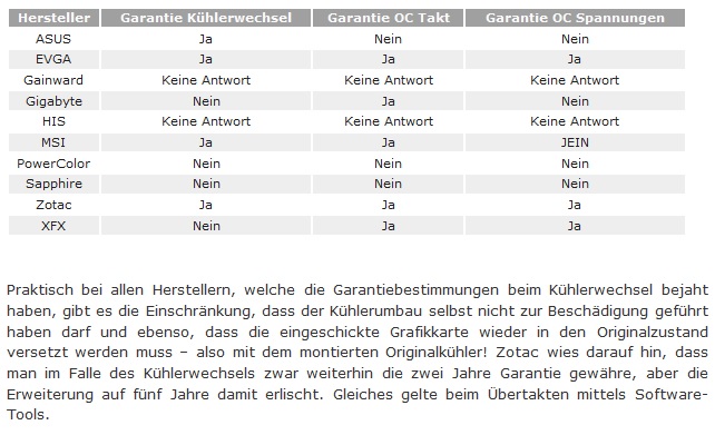

Für diejenigen die es interessieren sollte bei welchem Hersteller man die Garantie verliert beim Übertakten mit und ohne Spannung & Kühlerwechsel, hier mal ein Bild:

Im übrigen für Leute die gern an Reglern Spielen ist das hier interessant:

Die Grafik stammt nicht von mir. Kann ich nix zu sagen. Die, die sie erstellt haben, hatten wohl keine Info bekommen, weswegen sie sie rausgelassen haben.
