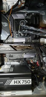

So, die Kids haben etwas Zeit eingefordert. Ich werde nachher auch mal die M.2 von meinem Sohn testen, wie die sich bei mir macht. Es ist ein EVO 970. Es ist halt komisch, dass beide so warm sind. aber ich konnte sie noch ohne bedenken anfassen, zumindest oben auf dem Kühler.

So, ich habe eine der beiden mal bei meinem Sohn eingebaut und dort hatte sie eine Temperatur von 54°, das ist immer noch zu hoch, aber 10° weniger als bei meinem Rechner. Seine M.2 (EVO 970) hat bei mir im Rechner 44°.
Der Sensor vom Asus Mainboard an der ADATA M.2 XPG GAMMIX S70 zeigte mir wiederum 35° und unter Last AS SSD Benchmark 45° also gehe ich davon aus, dass es sich um einen Auslesefehler handelt. Anfassen kann ich die M.2 ja auch im betrieb. Die neuste Firmware ist drauf, daran kann es auch nicht liegen.

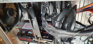

Moin, ich habe nun einiges getestet und weiter Fragen und wollte deswegen kein neues Thema starten. ich hoffe das ist okay?
ich habe nun das Gehäuse offen und zwei Lüfter die direkt auf die M.2 blasen (siehe Bild) und da habe ich dann auch in CrystalDiskInfo 44° und der Sensor zeigt sogar die 20° an. Ich habe jetzt den 200er Lüfter im Seitendeckel (der zu 70% aus Mesh besteht) wieder eingebaut. So ganz sicher bin ich mir immer noch nicht wegen den Temperaturen, aber auch Roman (@der8auer) meine ja schon in seinen Videos, das die neuen Gen4 M.2 sehr hitzköpfig sind. Ich beobachte es mal weiter, aber evtl. hat ja einer was gehört und weiß was....

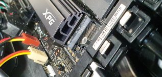

Ich habe viel gesucht und darauf hat mich ein youtube Video gebracht. Ich habe dann auch mal den Oberen Kühler der SSD abgeschraubt um zu schauen ob ich den Kühler vom Mainboard drauf Plaziert bekomme, aber das funktioniert nicht. Ich wollte mal einen Vergleich machen. Aber mir ist dabei aufgefallen, dass die Wärmeleitpads sehr schmal sind und nicht alle Elemente vernünftig abdecken. Ich habe dann mal die Pads von der Abdeckung des Mainboards für die SSD Kühler genommen und großflächig aufgebracht und siehe da, die Temperaturen sind nun 7° bei der oberen und 14° bei der unteren SSD kühler. Damit hätte ich nicht gerechnet. Ich überlege sogar mir Marken Pads zu besorgen, soll ja auch bei der 5700XT bei einigen bessere Werte gebracht haben.
