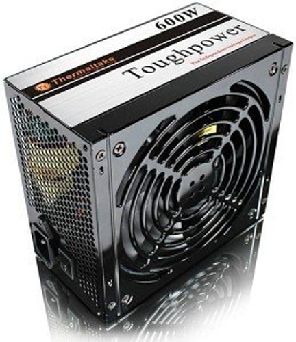

Die Modellbezeichnung kann ich gerade nicht lesen, bloß "Toughpower", habe es schon mühselig eingebaut :/
Ist sie wichtig?
Das Netzteil dürfte so maximal drei Jahre alt sein. Weiß es aber nicht genau, kann mal nachfragen.
Sind Thermaltake-Netzteile eigentlich eher höher- oder minderwertig?
Ist sie wichtig?
Sieht das Teil so aus?
