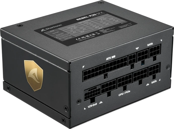

SFX: Da hat das Sharkoon mit 850 Watt nur 450 Watt am 12 VHPWR, die 1000 Watt Version bringt 600 Watt am 12VHPWR.
Geht ATX oder SFX vom Platz her?
Danke, das 1000W sieht gut aus. Dann brauche ich nur noch einen Adapter für das MB auf 10 polig glaube ich.
Hab das 1000W und einen Blendenadapter bestellt sowie ein Kabel auf 10polig für das MB. CPU Stromversorgung mit 2 Kabel 4polig kann das ja, oder ?
Dann danke erstmal an alle für die Tipps und Lösungswege, ich werde berichten :)
